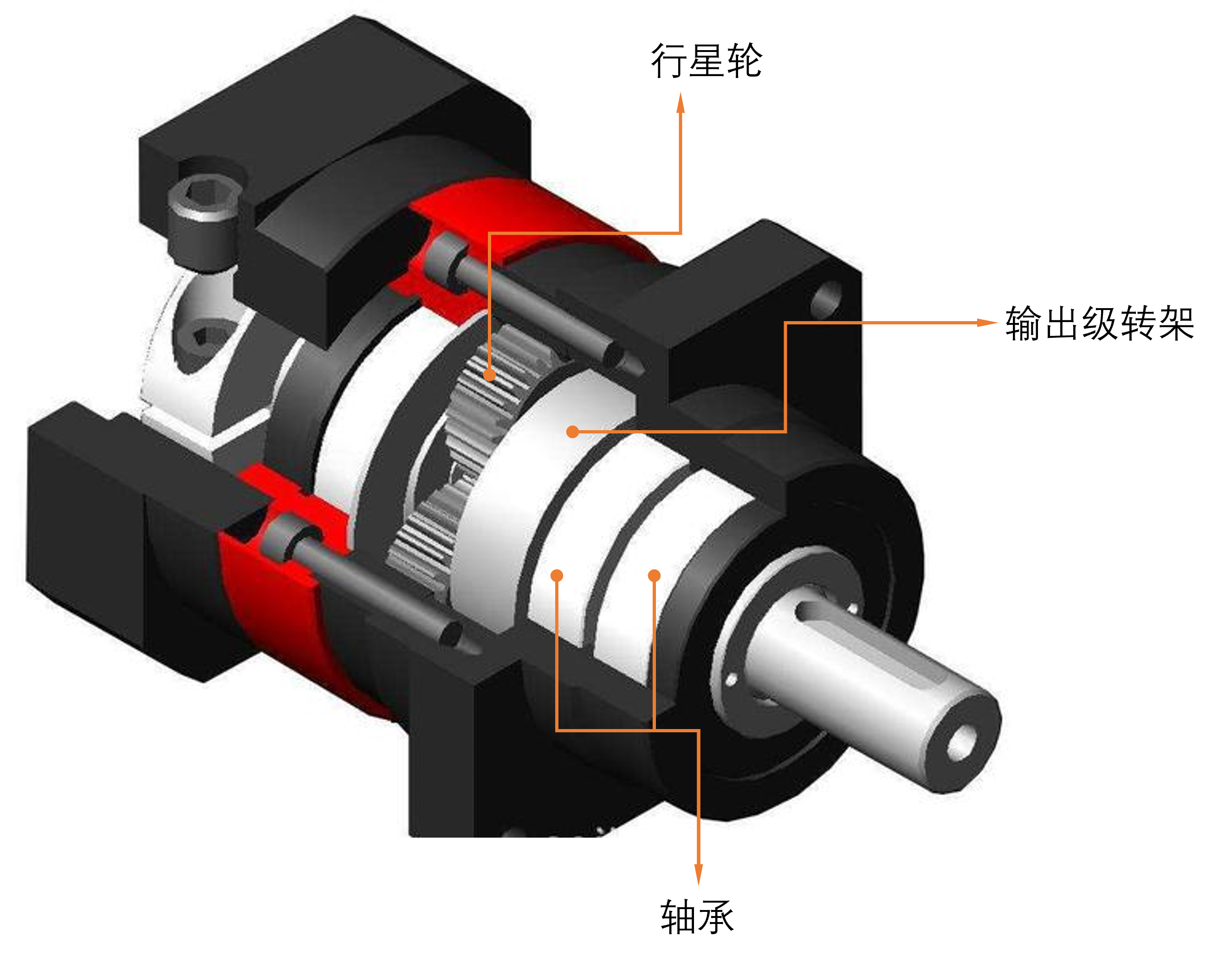

目前在设计一个行星齿轮箱的方案,行星轮的芯轴通过过盈配合与输出级转架相连,形成悬臂梁结构。
输出轴上负载为工作扭矩(5Nm)和特殊工况下的轴向力(200N),所有齿轮采用直齿,标准齿廓设计。
现在需要校核输出轴上两个轴承的寿命,请问是否有相关的计算方法或者文献可以参考。非常感谢。

因为产品应用的原因,齿轮设计强度余量充足,但在特殊工况下,输出轴有轴向力和径向力冲击,所以客户需求校验轴承寿命。

客户反馈在特殊的工况下,输出轴会受到轴向力和径向力的冲击,所以两个轴承应该都有受力。

那就按正常的计算方法计算,就是总力偶和为0的方法,具体学名是不是叫力偶还是弯矩忘记了,根据轴端受力求出每个支点的受力,径向力和轴向力,然后计算轴承的寿命和静强度。
