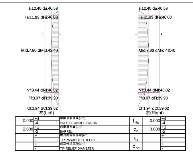

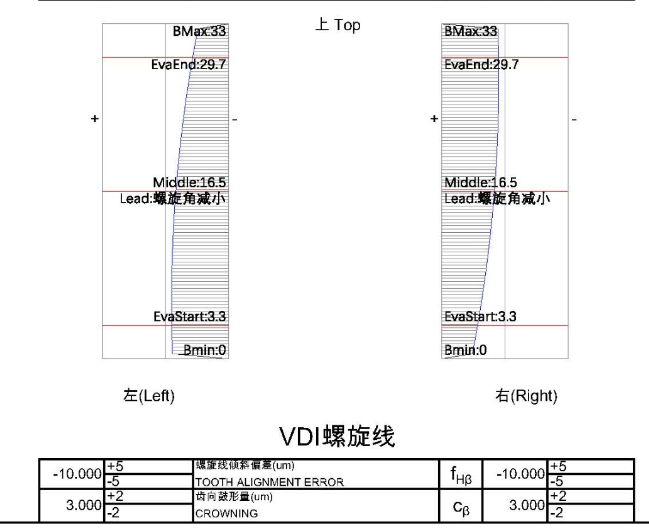

小白请问一下这种表格主要描述什么,怎么去看
发表于 2023-11-28 17:08 | 显示全部楼层
齿形齿向的鼓型和角度的加工要求,检测的起测,起评,终测,终评点,左右齿形要求不一样,还是有点难度的,精度要求不算高

 楼主| 发表于 2023-11-30 11:18 | 显示全部楼层
挑起你的 发表于 2023-11-28 17:08
齿形齿向的鼓型和角度的加工要求,检测的起测,起评,终测,终评点,左右齿形要求不一样,还是有点难度的, ...
请问一下咋看的
发表于 2023-11-30 11:48 | 显示全部楼层
從齒形的圖可以看出你兩邊的隆形量不一樣, 從導程的圖可以看出你導程有扭曲, 這樣兩個圖形不知道是不是故意這樣做還是說加工有偏差, 想來往上找人看怎麼改善?
