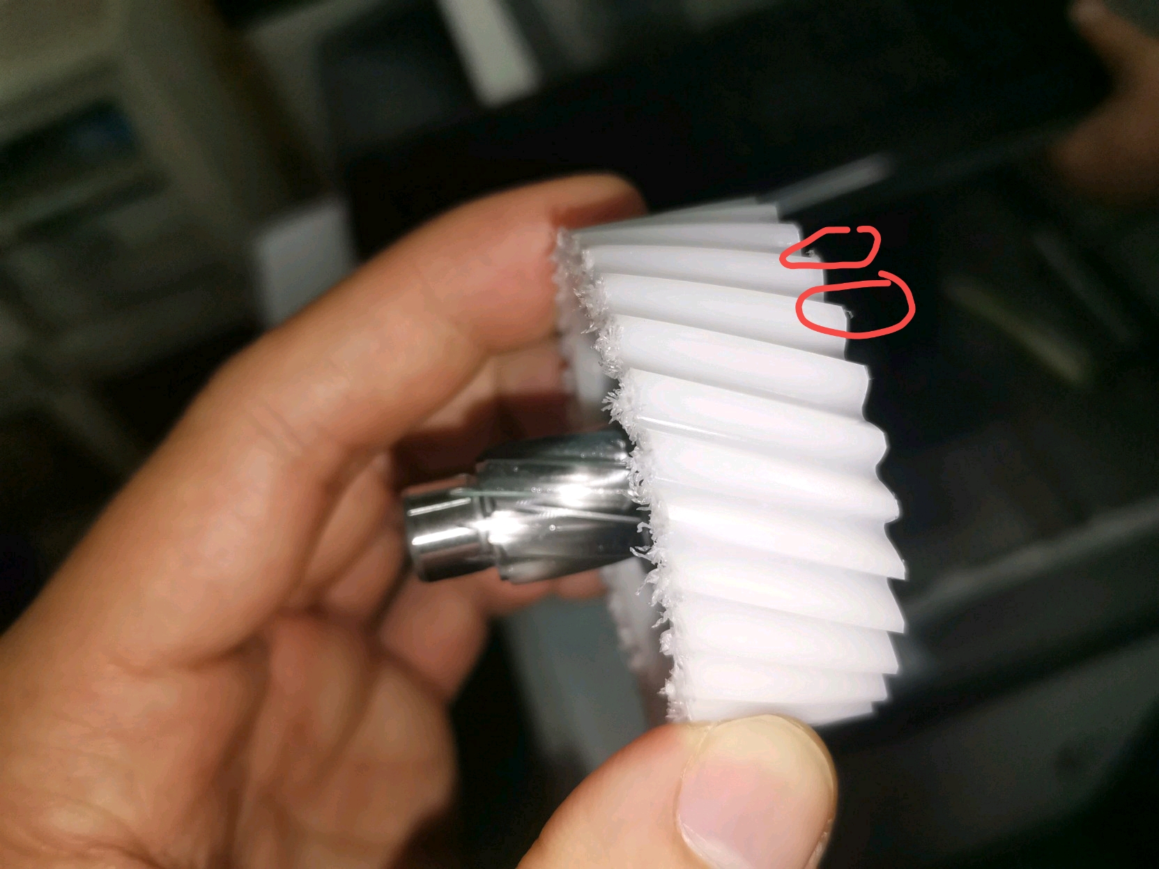

发表于 2023-11-22 15:13 | 显示全部楼层 |阅读模式
如图 材料是pom,在滚切过程端面有毛刺,有什么好办法保证滚切加工后,去掉毛刺
发表于 2023-12-7 09:17 | 显示全部楼层
滚齿过程中在端面增加刮刀啊,
发表于 2023-12-7 14:30 | 显示全部楼层
马全书 发表于 2023-12-7 09:17
滚齿过程中在端面增加刮刀啊,
塑料齿轮滚齿,应该安装刮刀没有效果。
发表于 2023-12-7 14:31 | 显示全部楼层
建 议:
1、改进为注塑加工齿部;
2、滚齿作为临时样品时,可增加抛光去毛刺或者倒棱去飞边。
发表于 2023-12-8 09:13 | 显示全部楼层
xiexie6885 发表于 2023-12-7 14:31
建 议:
1、改进为注塑加工齿部;
注塑和滚齿的齿轮精度能一样吗?
发表于 2023-12-8 10:09 | 显示全部楼层
端面加垫片有效   批量做过的
发表于 2023-12-8 14:01 | 显示全部楼层
车一刀。
发表于 2023-12-23 11:02 | 显示全部楼层
刀具或者材料有问题
发表于 2023-12-23 14:46 | 显示全部楼层
fzh1987 发表于 2023-12-8 10:09
端面加垫片有效   批量做过的
6楼的方案有效,批量验证过
 楼主| 发表于 2024-1-6 20:38 | 显示全部楼层
端面加垫片有效   批量做过的
能再深入一点吗? 加塑料垫片压紧吗?一般取多厚。谢谢
