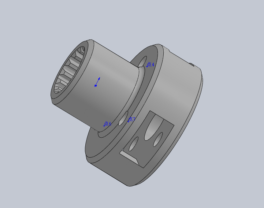

论坛的诸位大神:
行星架怎么校核,目前我们只做了静应力分析
通常行星架如何校核 还有就是行星架如何制作比较好
发表于 2023-11-20 07:16 | 显示全部楼层
????????,这个如果是机加工的话,那个窗口如何机加工出来,设计者牛叉
发表于 2023-11-20 08:51 | 显示全部楼层
小型行星架可以钻铣,甚至放电线割。

发表于 2023-11-20 09:59 | 显示全部楼层
笼型行星架这也算得上常规产品了,毛坯是铸造出来的,所见过的,在加工上没多大问题啊,一次性装夹加工出来,有些窝窝角角的,铸造时直接到位了,预留一些装配面,需要二次加工!
发表于 2023-11-20 14:29 | 显示全部楼层
热锻然后铣刀加工

发表于 2023-11-20 15:19 | 显示全部楼层
蜡模铸造
发表于 2023-11-20 16:35 | 显示全部楼层
三等分,铣加工的话,清不了根,如果是铸造毛坯,销孔位置要加一个凸台,
发表于 2023-11-20 17:16 | 显示全部楼层
整体式的铸造,分体式的焊接
