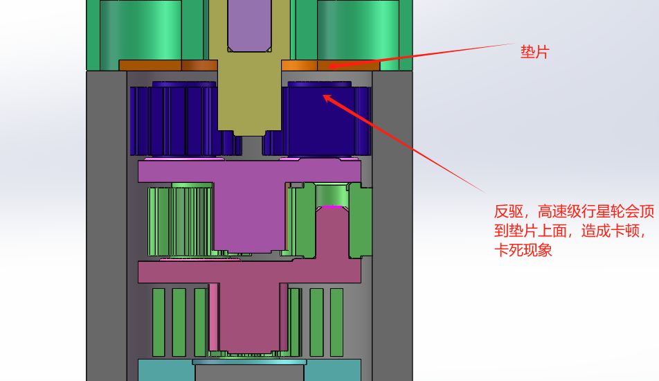

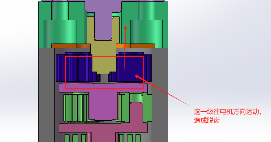

多级小模数行星减速器箱反驱,为什么高速级行星架与行星轮会出现脱齿的现象,是否是由于减速比过大、反驱力过大造成的?

 楼主| 发表于 2023-11-21 09:07 | 显示全部楼层
上图片
 楼主| 发表于 2023-11-21 09:10 | 显示全部楼层
上图片
