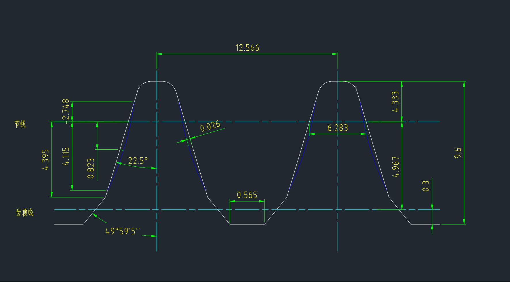

本程序主要功能有:
1. 设计渐开线圆柱齿轮展成磨齿砂轮的法向齿和滚轮设计;
2. 可以设计齿顶修形+倒角+齿根修形等四段式渐开线的砂轮、滚轮;
3. 可精确计算鼓形位置并在CAD下进行带鼓形的展成;
4. 软件可以在界面和CAD下直接生成磨齿后端面齿形;
5. 可在CAD下进行展成模拟,生成精确的磨齿后齿形;
6. 一键生成精确的1:1 CAD金刚滚轮微观形状,一键生成CAD图纸;(如有滚刀图纸,可以直接生成滚磨后的叠加态图纸);
7. 可以计算斜齿轮齿向鼓形的扭曲量。

界面
界面
CAD下1:1滚磨叠加
CAD下1:1滚磨叠加
滚磨叠加
滚磨叠加

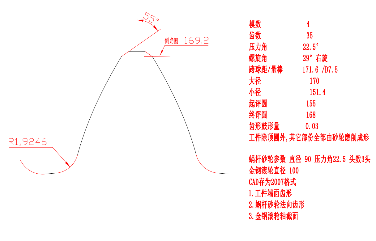

可否设计蜗杆砂轮及滚轮,以便和其它的进行对比,参数如下图:

 楼主| 发表于 2024-1-8 00:09 | 显示全部楼层
