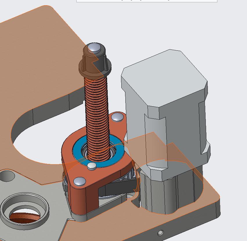

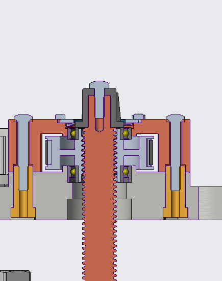

螺杆材质为 sus304
皮带轮材质为 pom m90
电机通过皮带轮驱动皮带轮内螺纹,螺杆装在内螺纹内,螺杆上有直槽结构,限位柱插入直槽内限制螺杆上下直线运动
问题:
螺杆在最上和最下位置会有极限位置堵转,堵转时电机反转无法启动,即便是扭矩增加也无法启动,表现就像是螺杆与齿轮黏住了一样,然后用螺丝刀敲击驱动螺杆的皮带轮,皮带轮松动一点点后功能就恢复了。
求大神给些指导,到底是啥问题导致的?
上堵转位置
上堵转位置
驱动结构
驱动结构
下堵转位置
下堵转位置

看来是见面不宜,情深深情切切不舍得分开呀
由你的图示结构看是好解决的,把螺杆上下端各加一个平面轴承即可。螺杆升角小自锁所至。
