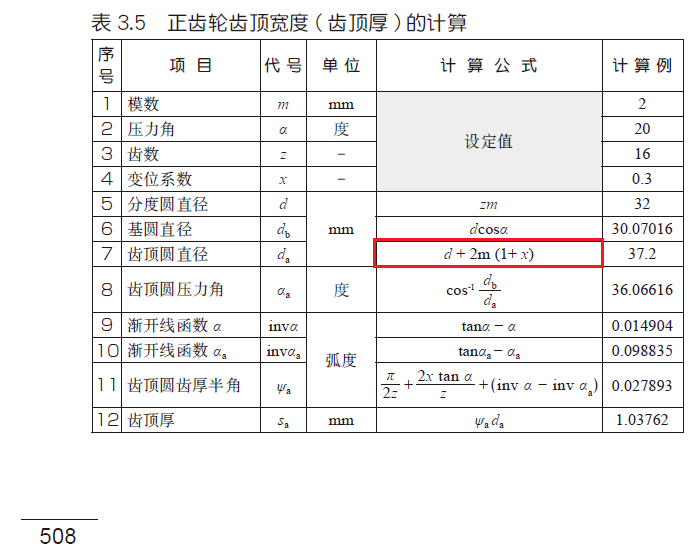

KHK的齿轮技术资料中两处计算齿顶高的公式不同是什么原因啊?
发表于 2023-11-6 13:46 | 显示全部楼层
这有什么问题吗?
 楼主| 发表于 2023-11-6 13:55 来自手机 | 显示全部楼层
这两个表格里计算齿顶圆直径的公式不同,请教一下是什么原因?
发表于 2023-11-6 15:21 | 显示全部楼层
你先要了解什么是高变为和角変位,他们的公式是不一样的,你这个表格也是半桶水
