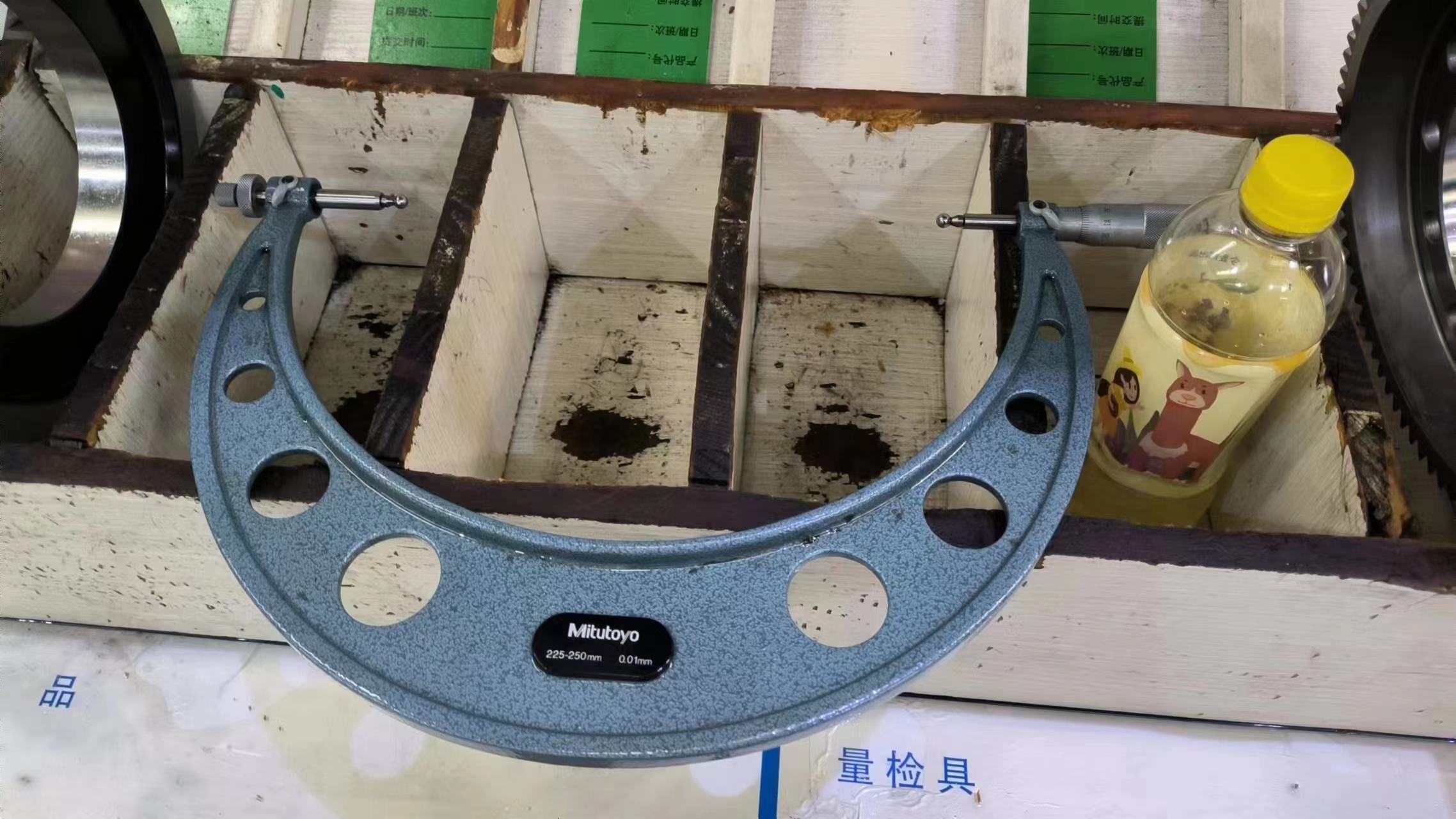

发表于 2023-11-2 10:13 | 显示全部楼层
有什么用什么,我们习惯性用球头,齿轮千分尺D:\材质报告 000846e5546c541c3af3360d281c26c.jpg
发表于 2023-11-2 21:12 | 显示全部楼层
你好,这么大的球头千分尺怎样对标?谢谢
