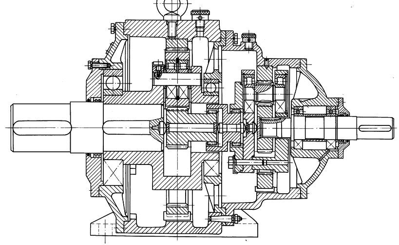

请教:
请问太阳轮顶部摩擦用的这个小圆球是啥
太阳轮顶部用来摩擦的设计还有哪些
请诸位大神帮忙解答,感激不尽
发表于 2023-10-27 17:30 | 显示全部楼层
空间所限,太阳轮和行星支架在其轴上左右限位不全,于是用球钉来实现。
球钉放置在轴心,不是“用于摩擦”,而是为了减小摩擦:轴心旋转线速度为零。

主要起轴向定位作用,所以要降低磨损

请问是这种吗
 楼主| 发表于 2023-10-30 13:30 | 显示全部楼层
XHSZCK 发表于 2023-10-29 14:12
主要起轴向定位作用,所以要降低磨损
这个轴向定位的小圆球的全名叫啥
是叫球面圆柱头轴位螺钉吗
 楼主| 发表于 2023-10-30 13:51 | 显示全部楼层
为啥这里的太阳轮做成空心轴,轴两端为啥要用小垫片堵住
行星小白,在线求教

这图一看就是江苏泰隆减速器的老款行星

番茄唐龙 发表于 2023-10-30 14:56
这图一看就是江苏泰隆减速器的老款行星
手册上的结构图例摘下来的

不是球头螺钉
应该可以称为 球头定位销 吧。
太阳轮做成“空心”,中孔是定位孔,加工过程要用。
而后又用小垫片堵上,是为了配合 球头销钉,轴向限位用。
