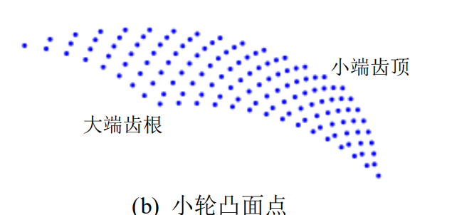

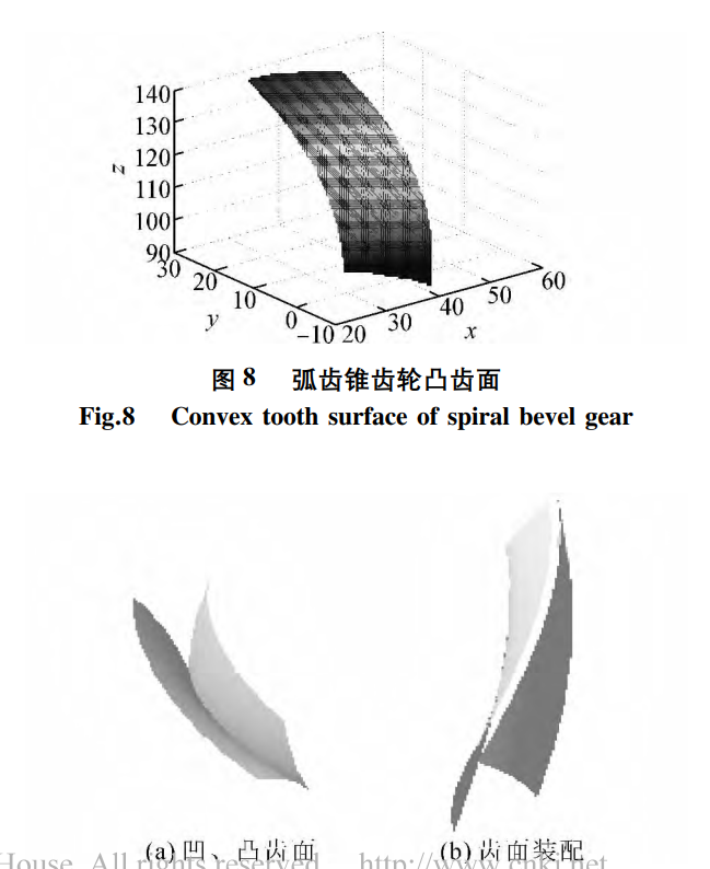

用C语言求解齿轮齿面点,复现出来的齿面和论文不一样,不知道哪里的问题,附上我所参考的论文,求大佬指导

我知道为啥求解出来的齿面和文中不一样了,是因为要给求解出来的齿面点加边界条件,但边界条件是什么呢?本人小白,求大佬解答~

齿面点加边界条件,但边界条件是什么
 楼主| 发表于 2023-10-25 10:55 | 显示全部楼层
michaelyang 发表于 2023-10-25 09:17
齿面点加边界条件,但边界条件是什么
其他类型的齿轮求解齿面点的时候加了边界条件限制点,所以我认为我做的和文中不一样是因为缺少了边界条件,也就是缺少约束
