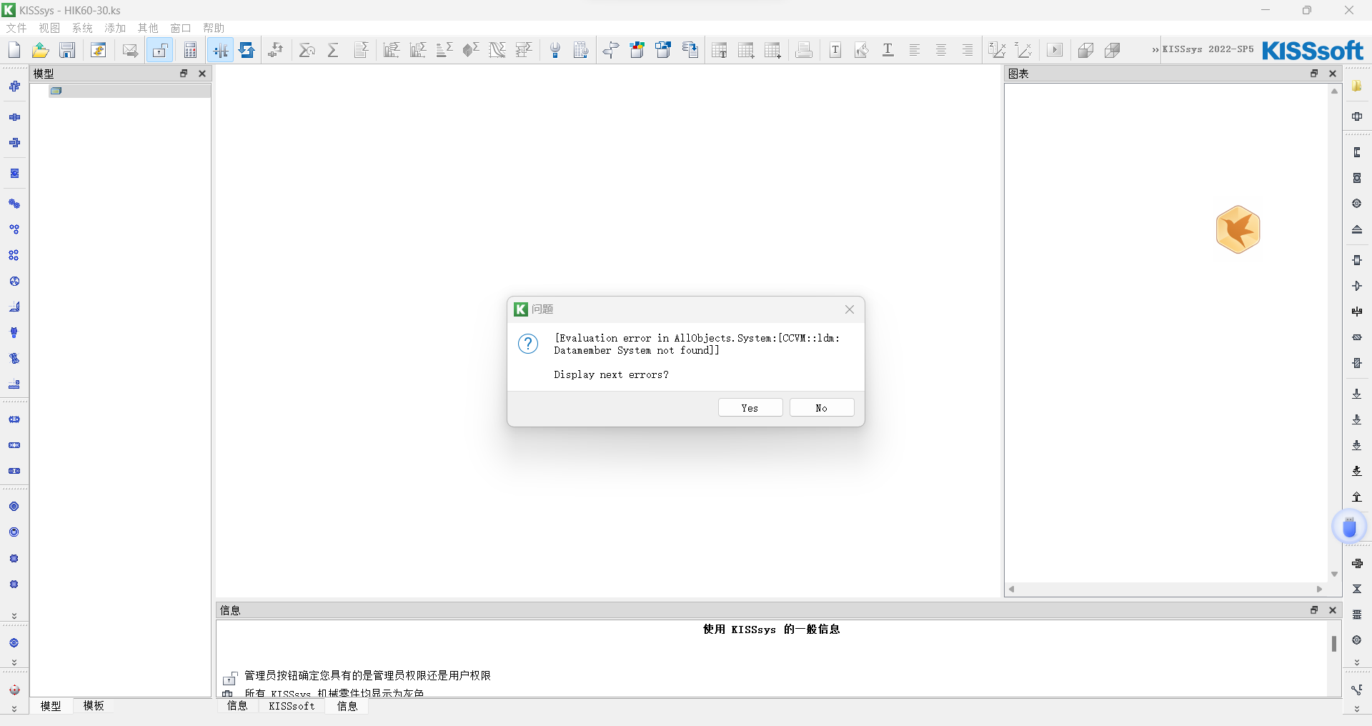

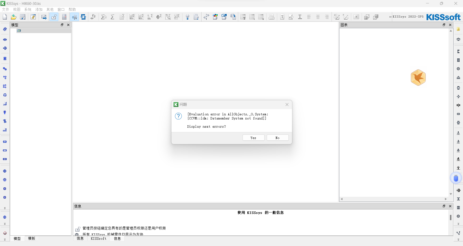

在Win11系统中,kissys打开已保存文件时提示系统丢失,导致无法打开文件

发表于 2023-12-6 15:55 来自手机 | 显示全部楼层
这个按alt+a,打开管理员权限就可以用了
 楼主| 发表于 2023-12-6 16:50 | 显示全部楼层
这个已经搞定了,重装了系统就好了,之前是装18版的也同样不行
发表于 2023-12-7 08:33 | 显示全部楼层
這個版本
在一些需寫入的資料夾
都必須開啟管理員權限
发表于 2023-12-7 09:03 | 显示全部楼层
必須開啟管理員權限
发表于 2023-12-28 14:40 | 显示全部楼层
一样的问题啊,楼主咋解决的?
发表于 2023-12-30 17:26 | 显示全部楼层
英文用户名惹的祸,改成中文就好了
