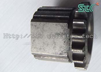

1. 粉末冶金齿轮零件抛光前的状态
材质:铁铜粉末混合物
外观:齿棱、沟槽边缘有毛刺,表面有氧化皮
外形:齿轮
尺寸:35*50MM
抛光前工序: 粉末冶金
抛光后工序: 成品包装

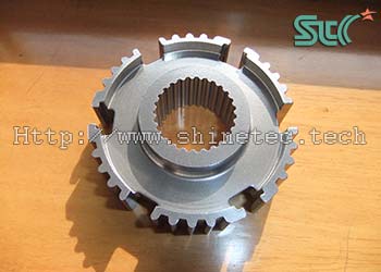

4. 粉末冶金齿轮零件研磨抛光后效果
5. 附加说明
此粉末冶金产品是属于小尺寸工件,毛刺主要集中在齿棱边缘,日处理数量较多,因此采用 振动式研磨抛光机,使用重切削力度的 斜圆柱形棕刚玉研磨石 配合来粗磨,斜圆柱的披锋可以深入齿棱间的沟槽,达到去除毛刺及倒角的作用。
精磨抛光亮度也是利用振动式研磨光饰机,使用高硬度带轻切削力的 斜圆柱形白刚玉研磨石 精磨,可以微量切削,进一步降低粗糙度,提高表面亮度。
因为产品处理数量较多,产品分选可以采用 振动分选筛 机器分选,提高效率。
为提高产品过水后的防锈与防腐性能,抛光完成后浸入防锈剂中进行防锈处理,最后利用 振动式烘干机,烘干表面水分,进行干燥处理。
