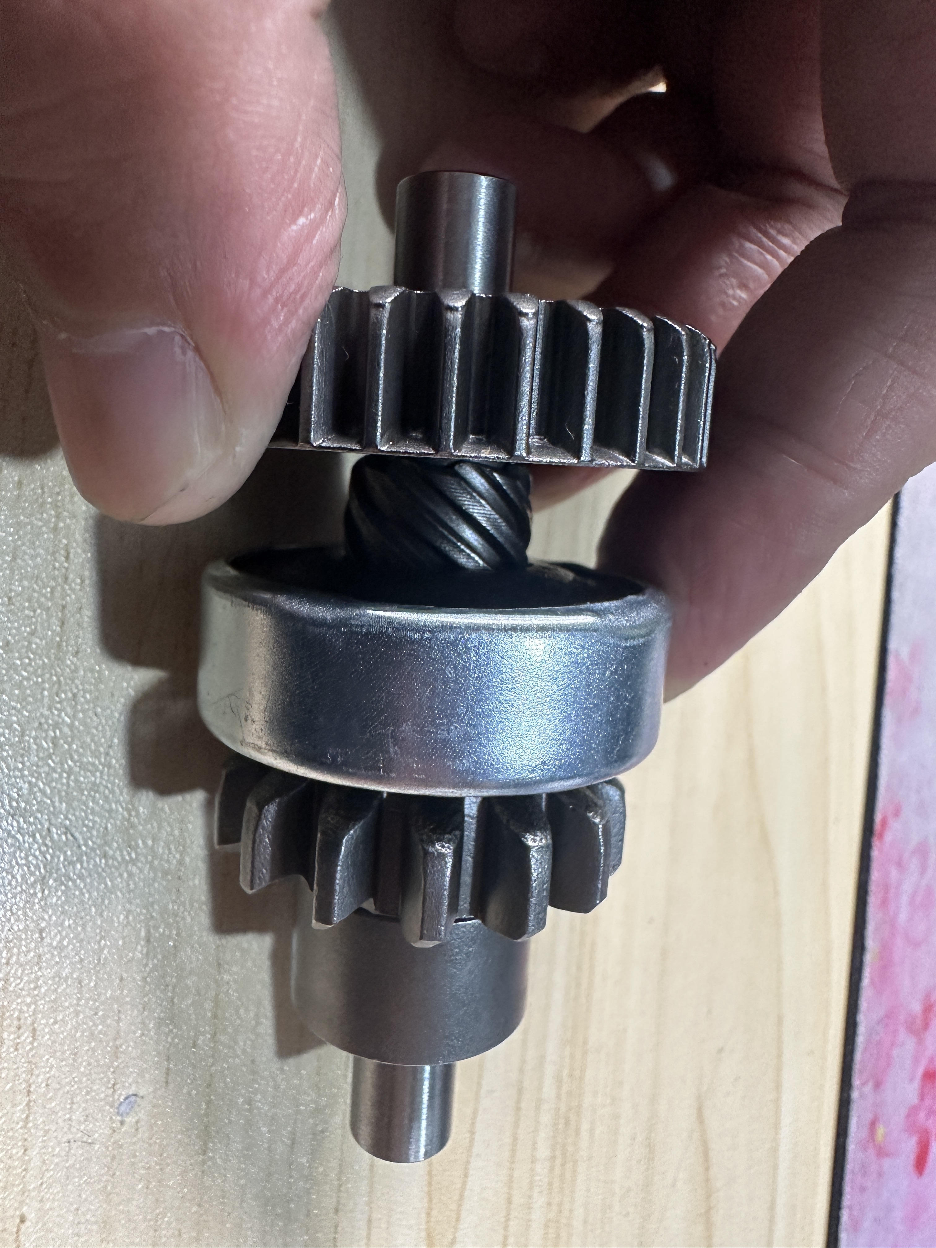

这个是什么零件,用什么工艺加工的,还有齿部类似倒棱的缺口是什么,起什么作用。

那是倒的不对成尖角,类似结合齿齿环的作用。

类似的我这边加工过

不太理解您说的

这是电启动齿轮,汽车摩托车都有类似的零件,齿轮一般都是冷挤压的,螺旋花键用滚轧方式,内螺旋花键用拉削加工,齿部倒偏角,有专用倒角机(改装的很便宜)

感谢倒偏角起到什么作用呢?

结合齿倒偏角、倒尖角,是方便挂挡和换挡,也就是齿套和结合齿的啮合和脱开

车辆电启动系统的滚柱式超越(单向)离合器。上下齿轮相对顺时针旋转时传递扭矩,相对逆时针旋转时空转。
不对称的倒角是为了方便轴向移动与大齿轮啮合。
齿轮都是冷挤压加工的。
