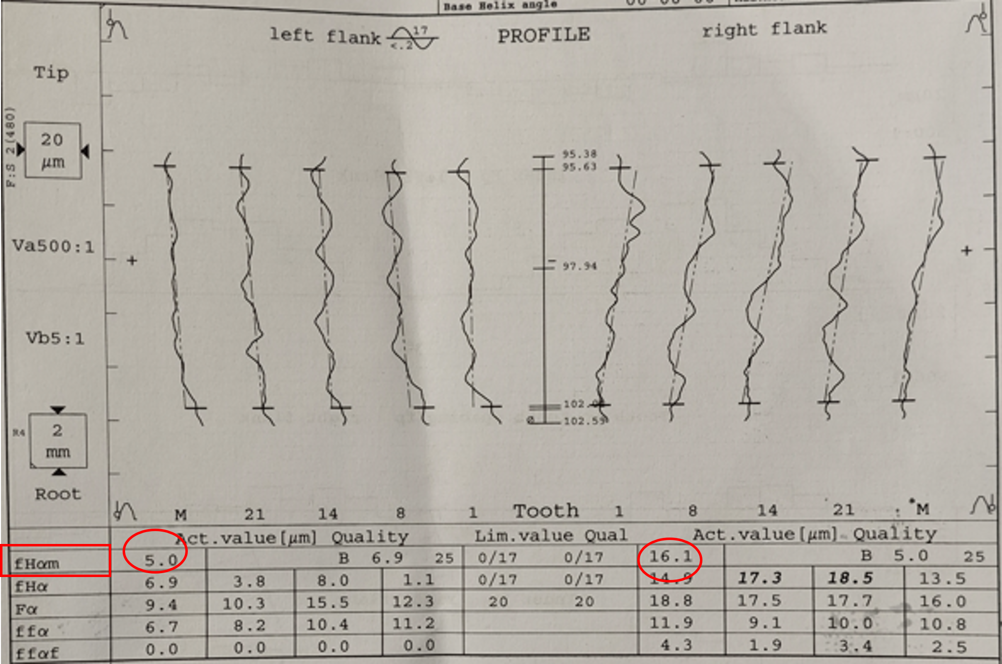

求助,
插齿齿形斜率左右不对称,内齿,机床是南京的插齿机。
发表于 2023-11-26 13:23 | 显示全部楼层
磨刀和刀具偏差
发表于 2023-11-27 11:21 | 显示全部楼层
工作台旋转方向改变一下,再测齿形看看!
发表于 2023-11-28 09:08 | 显示全部楼层
工作台旋转方向改变一下
发表于 2023-11-29 19:01 | 显示全部楼层
这个齿型波纹瞅着不像插齿的,倒是像车齿的。
发表于 2023-11-30 11:54 | 显示全部楼层
齒輪參數都遮起來, 讓網上朋友們只能是大猜小猜的幫忙猜猜猜
发表于 2024-7-4 21:22 | 显示全部楼层
xiexie6885 发表于 2023-11-27 11:21
工作台旋转方向改变一下,再测齿形看看!
旋转工作台有啥作用吗
发表于 2024-7-5 13:39 | 显示全部楼层
小学渣 发表于 2024-7-4 21:22
旋转工作台有啥作用吗
改变受力方向造成的齿形斜率fhα不对称。
发表于 2024-7-13 16:43 | 显示全部楼层
谢谢解答,改变旋转方向齿形就可以好了吗,还是现在右齿面的斜率到左齿面上?
