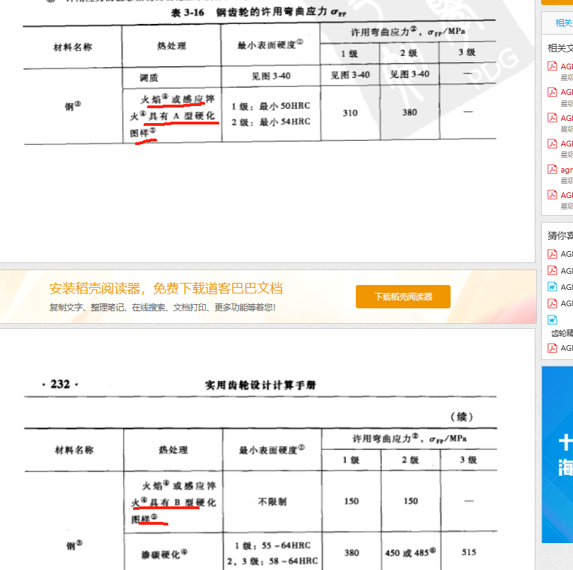

工作中遇到要关注齿顶厚度,避免齿顶淬透,但最近在看AGMA2101上,发现另一番问题,比较好奇,A型难道全部比B型OK?
我可以这样理解吗?对于小模数齿轮,可以齿部全部淬透,包括轮缘部分也要淬硬到一定层度,不能淬硬部分,否则连根拔起破坏。

A类旋转感应淬火,一般用于模数小,直径小于500的齿轮。如果模数小齿部淬硬层深,齿顶易淬透;如果频率高淬硬层浅,齿顶中部淬不透,设计时一定已考虑到齿部强度。
B类单齿感应或火焰淬火,主要是模数大、直径大的齿轮。一般齿部不会淬透。

请教下对于整体渗碳淬火的,是齿顶涂防渗吗?不然是不是整体都会淬透,齿顶厚度小是会导致淬透的范围更大吗?

根据渗碳材料的淬透性,小齿轮齿顶可能会淬透,但渗碳齿轮的心部硬度不高,不易断齿。
40Cr调质高频齿轮就比较容易断齿(齿根承受弯曲疲劳能力差)
