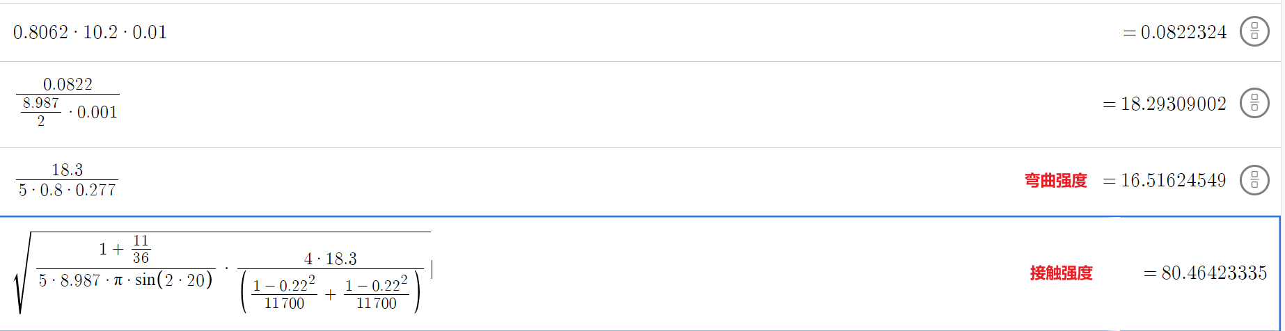

麻烦各位大神帮忙看看,材料选择是否合理。

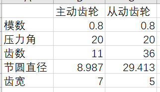

一组齿轮,其主动齿轮与从动齿轮都是粉末冶金法制造的,参数见表,传动齿轮的扭矩为0.8062N·m,计算26.5rpm时的弯曲强度和接触强度。
登录/注册后可看大图
计算公式:弯曲按里维斯公式,接触按赫兹公式。材料选择为4ENKM(Fe-Cu-C-Ni-Mo)
计算结果:弯曲强度:16.5,接触强度:80.5。

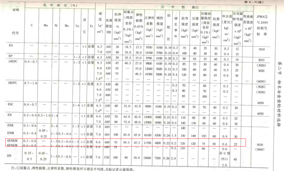

对比材料的容许交变弯曲强度:25,压溃强度:120。
安全系数分别为25/16.5=1.5;120/80.5=1.5。满足要求。
发表于 2023-10-11 11:25 | 显示全部楼层
你好,这个材料的压溃强度表格是从什么书上得到的?方便告诉下吗,我想问下D39或者FN-0405 -130HT的粉末冶金材料这个压溃强度是什么样子
发表于 2023-11-1 08:01 | 显示全部楼层
FN-0405-130HT屈服强度和破坏强度可以从MPIF35标准中查达到。
发表于 2023-11-1 09:22 | 显示全部楼层
从MPIF35标准中查达到

胖胖说 发表于 2023-10-11 11:25
你好,这个材料的压溃强度表格是从什么书上得到的?方便告诉下吗,我想问下D39或者FN-0405 -130HT的粉末冶 ...
非常感谢,收藏了
