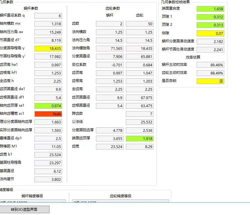

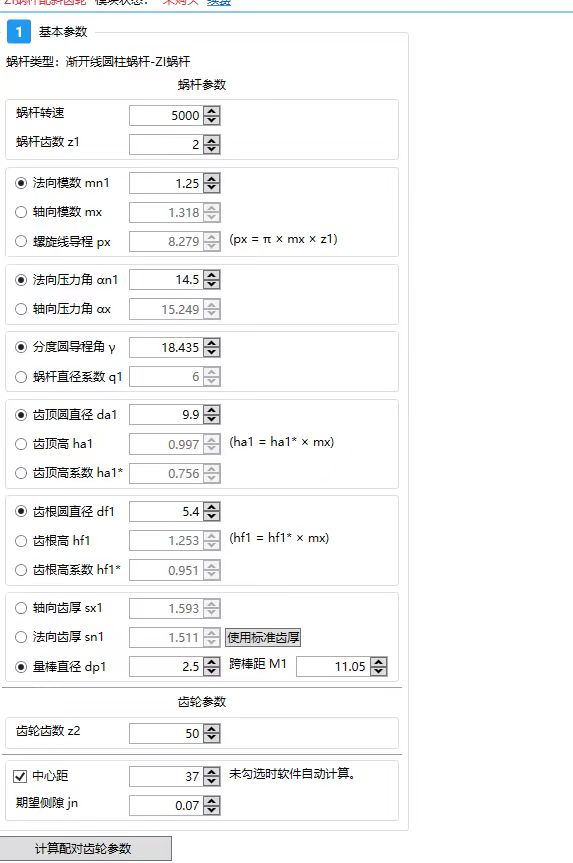

请教各位前辈,这个蜗杆与斜齿轮的参数合理吗?齿轮材质POM
发表于 2023-9-13 12:52 | 显示全部楼层 |阅读模式
发表于 2023-9-13 21:20 | 显示全部楼层
请教下,蜗杆的齿顶高是轴向模数×轴向齿顶高系数;斜齿轮的是用法面模数×法面齿顶高系数还是端面模数×端面齿顶高系数?
发表于 2023-9-14 07:55 | 显示全部楼层
hsbywj 发表于 2023-9-13 21:20
请教下,蜗杆的齿顶高是轴向模数×轴向齿顶高系数;斜齿轮的是用法面模数×法面齿顶高系数还是端面模数×端 ...
以法向模数为准,后续外形计算会比较方便,   轴向模数是变量,受螺旋角的影响,
 楼主| 发表于 2023-9-14 09:17 | 显示全部楼层
老师您好,是这样的 齿轮方面小白一个  这个是滚齿工厂给我的一个参数,如果按这个参数 加工配合上有无问题
 楼主| 发表于 2023-9-14 17:39 | 显示全部楼层
老师这个是滚齿工厂给我的一个参数,按这个参数做 配合有没有问题
发表于 2023-9-15 07:15 | 显示全部楼层
来图加工!!只要你按照图纸标准能加工出符合图纸要求的产品,至于客户装的好不好和你没有关系!!我们只是加工者。。。。。。
发表于 2023-9-18 16:50 | 显示全部楼层
我的疑惑是,一般蜗杆推荐是轴向模量比如0.8,斜齿轮与蜗杆配合的条件是其端面模量与蜗杆轴向模量一致也就是0.8,那这样的话斜齿轮的法向模量就大概是0.748不是推荐值。所以在蜗杆斜齿轮配合的时候是优先按蜗杆的轴向模量按推荐值(0.8),还是优先按斜齿轮的法向模量0.8(这样蜗杆的轴向模量大概是0.856);
