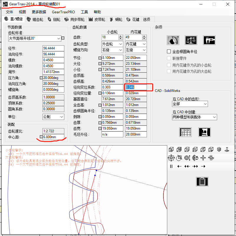

按“小原齿轮资料”做了内齿轮的计算表格,算出的变位系数(齿圈),无法在GearTrax-2014软件中生成齿轮(生成的齿轮异形,中心距也不对)。
但是把算出的变位系数(齿圈)变成它的相反数,再输入到软件,就能生成正确的齿圈。
请教一下各位是什么原因

不同国家标准中内齿变位正负定义是不一样的
