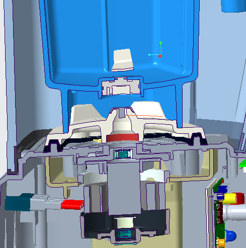

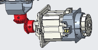

Dear:
         原来电机与花键轴直接连接,转速25000转/min,可以满足客户需求,现客户要求电机横置,用锥齿,斜齿或蜗轮蜗杆传递连接,保证转速不低于20000转,扭矩保证,可以是实现吗?   锥齿最高3000转,斜齿10000转,烦请大家给点播一下,有个样图就更好了
锥齿连接
锥齿连接
现在成品图
现在成品图
发表于 2024-1-3 19:42 | 显示全部楼层
噪音有要求吗
发表于 2024-1-4 08:10 | 显示全部楼层
扭矩大概有多少呢
 楼主| 发表于 2024-1-4 08:31 | 显示全部楼层
Dear:
        80分贝
发表于 2024-1-4 09:39 | 显示全部楼层
锥齿最高3000转,斜齿10000转???
 楼主| 发表于 2024-1-5 20:03 | 显示全部楼层
Dear:
       这个要多级传递,转速,扭力基本可以达到,这样的话成本会高许多,以目前我司的机器定位,价格高,还会吓跑一部分客户,客户一直在节约成本,追求性价比的东西。
