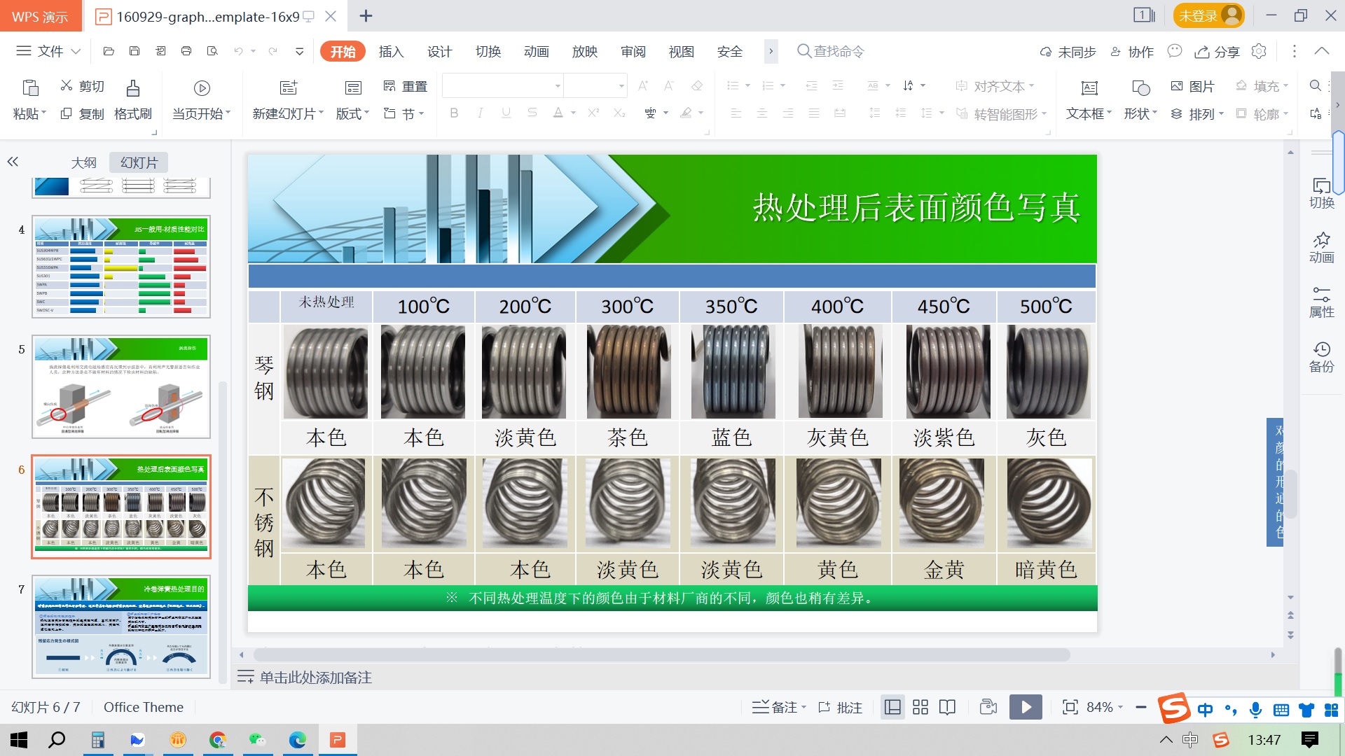

各位同学大家好,请查看弹簧材料在热处理后的颜色状态。

弹簧钢一般是含锰的合金钢,这种钢热处理后成褐色,这是一个非常明显的特征。
发表于 2023-10-5 20:11 | 显示全部楼层
琴钢丝实际上是高碳钢丝,其生产方式是加热到奥氏体后进行铅浴处理,得到索氏体组织,这种组织非常便于深度拉丝,达到非常高的强度。这种深度拉伸的钢丝,冷卷成形得到的弹簧仅需进行低温去应力退火即可使用。
而不锈弹簧钢丝,一般高性能的材料是17-7PH,也就是通常说的631,这种钢丝属于沉淀硬化超高强度不锈钢丝。
