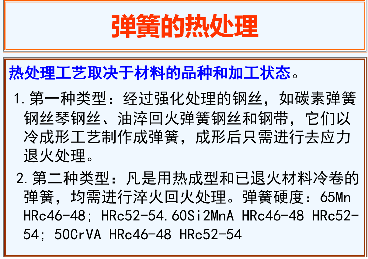

热卷弹簧(一般线径大于20mm),在卷绕成形后,需要进行淬火回火处理,弹簧材料才能达到所需要的高强度;
轻拉状态的弹簧钢丝、退火态钢丝,冷卷成形后,也需要进行淬火回火处理,达到所需的钢丝强度;
铅淬火后进行深度拉伸的弹簧钢丝(线径一般不超过6mm,且多数为碳素弹簧钢丝),本身强度已经达到,因此冷卷成形后,仅需进行去应力退火即可;
油淬火回火的弹簧钢丝(线径可以达到20mm,且一般为合金弹簧钢),本身强度也已达到最高,冷卷成形后也仅需进行去应力退火。
登录/注册后可看大图
登录/注册后可看大图

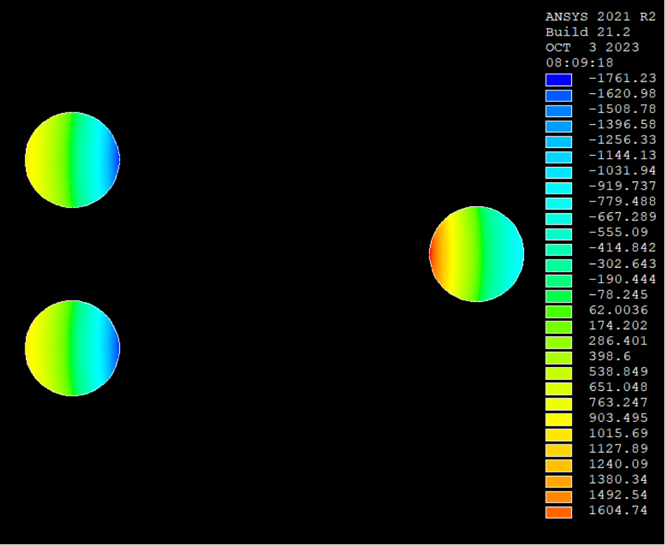

发表于 2023-10-3 08:11 | 显示全部楼层
弹簧轴线截面上,簧丝内弹簧轴向切应力的分布云图

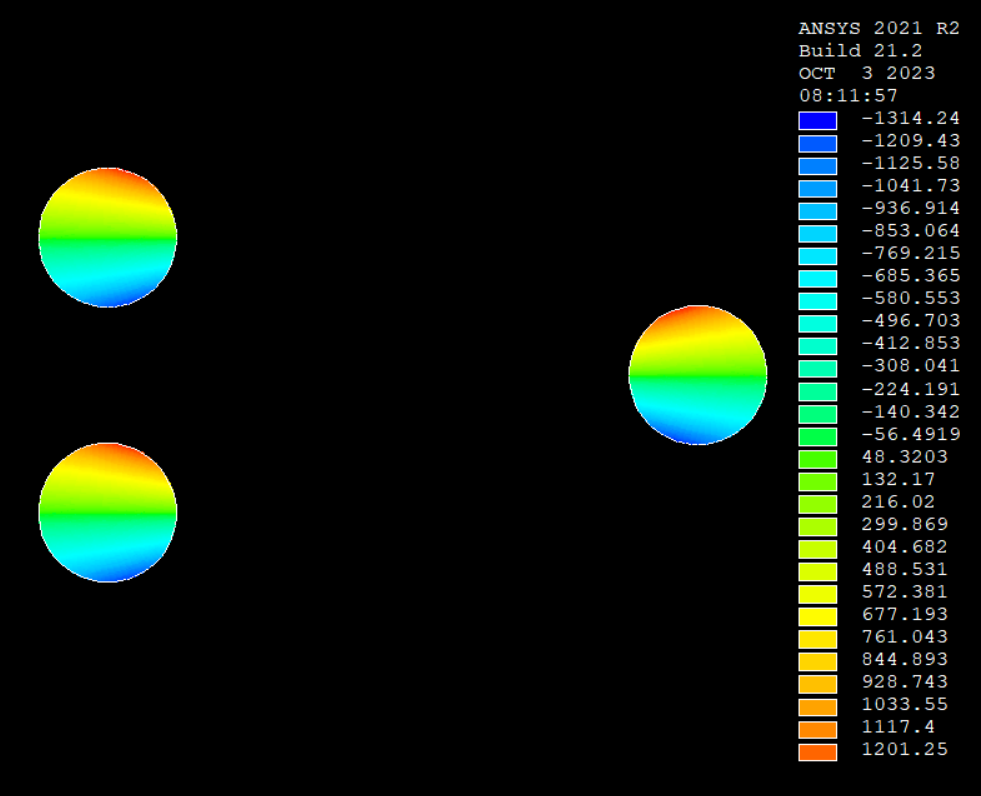

发表于 2023-10-3 08:15 | 显示全部楼层
弹簧轴线截面上,簧丝内弹簧径向切应力的分布云图
