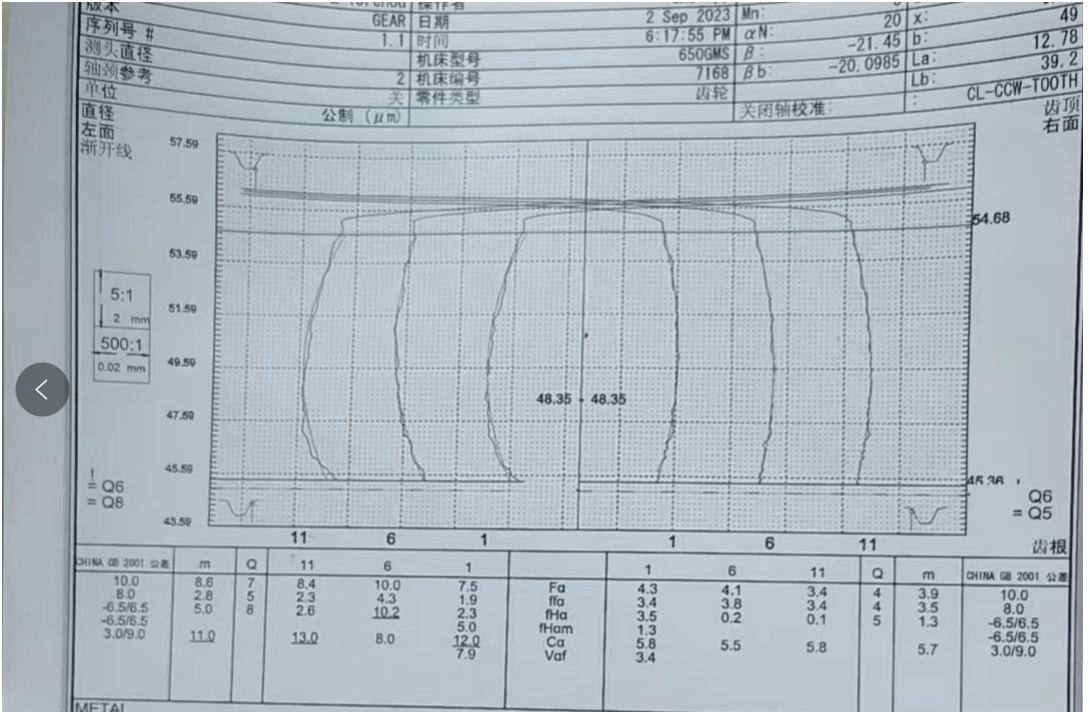

大神帮忙看看这种齿形一般是什么原因造成的?
发表于 2023-9-3 10:05 | 显示全部楼层 |阅读模式
成型磨斜齿轮齿形

中心问题
发表于 2023-9-5 08:21 | 显示全部楼层
调点左边压力角
发表于 2023-9-11 10:10 | 显示全部楼层
专业 生产加工齿轮 ,蜗轮蜗杆,齿轮箱
发表于 2023-9-12 08:36 | 显示全部楼层
左齿面 鼓量修下来
发表于 2023-9-14 14:50 | 显示全部楼层
压力角偏负好些,修砂轮的时候补偿下
发表于 2023-9-14 15:50 | 显示全部楼层
应该是修形,齿形“鼓形”吧
发表于 2023-9-21 17:01 | 显示全部楼层
請問你是要問Fa, ffa, fHa, Ca哪一個呢?
我猜你是在問Ca吧?如果是的話, 看看你的鑽石修整輪, 左右齒面檢查表狀況, 因為不知道你用的設備名稱和修整方式, 僅提供意見是修整輪形狀在左右邊有差別.
這可以在機器上輸入左右齒面不一樣的Ca值來調整掉.
建議也可以把節距量測分享出來, 可以幫你猜是機器哪裡問題.
當然量測機也可以去拿個標準斜齒輪量量看, 比對跟原本報告數值是否有差距, 最好原本報告是其他廠牌量測機量出來的
发表于 2023-9-22 09:57 | 显示全部楼层
longgulei 发表于 2023-9-14 14:50
压力角偏负好些,修砂轮的时候补偿下
wrong
发表于 2023-10-13 08:35 | 显示全部楼层
他这个Fr 也不一定好,影响了齿形的压力角v值。
