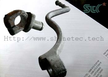

1.  摩托车启动杆抛光前的状态:
登录/注册后可看大图
材质:
生铁锻造件
外观:
表面有氧化皮和毛刺,呈灰黑色。
外形:
S形曲线。表面有氧化皮、铁锈及毛刺。

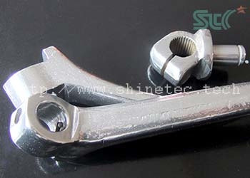

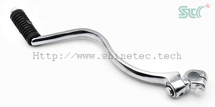

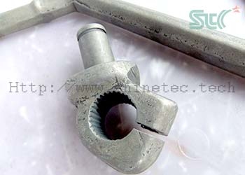

4.  研磨抛光后效果
登录/注册后可看大图
登录/注册后可看大图
摩托车启动杆锻件粗磨去毛刺和氧化皮效果
摩托车零件、启动杆、起动杆、打火杆精磨抛光处理后效果
摩托车启动杆锻件精磨抛光效果
