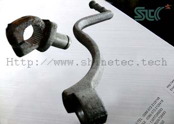

1.  摩托车启动杆抛光前的状态:
材质:
生铁锻造件
外观:
表面有氧化皮和毛刺,呈灰黑色。
外形:
S形曲线。表面有氧化皮、铁锈及毛刺。
尺寸:
300*7mm
抛光前工序:
生铁锻造。
抛光后工序:
成品或电镀。
2.  研磨抛光需求:
表面光滑,无毛刺。
去除表层氧化皮。
减少表面粗糙度,增加光泽度,提高光亮度。

摩托车启动杆锻件粗磨去毛刺和氧化皮效果

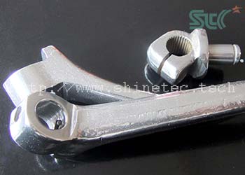

摩托车零件、启动杆、起动杆、打火杆精磨抛光处理后效果
摩托车启动杆锻件精磨抛光效果
5. 附加说明
因为摩托车启动杆配件是生铁锻件,材质很硬,因此采用重切削力的斜圆柱形棕刚玉研磨石配合振动式研磨光饰机来粗磨去氧化皮、除毛刺。为使零件转角或是内圈齿形内壁部位也能充分研磨,研磨石形状采用带披锋的斜切圆柱形棕刚玉研磨石磨料,而圆柱本身的圆滑曲面对启动杆的表面能有一个更为光滑的打磨效果。要注意的是如果启动杆是用铝锻件生产的,那么我们的研磨材料就不能使用棕刚玉的抛磨石,而需采用材质较软的树脂磨料(也叫塑料磨料)。
这个摩托车零部件不怕互相撞击,因此为提高筛分效率,光饰机用的是自带分选筛的机型。
粗磨去毛刺后氧化皮后进入精抛光工序。也是采用振动式研磨光饰机配合不锈钢磨料来抛光亮度。
铁质的工件暴露在水和空气中会很容易再次氧化。因此研磨抛光后我们需要马上烘干水份,这里推荐采用 振动式烘干机  核桃壳磨料来烘干水分。
