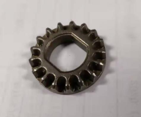

各位大神、这种齿轮哪位会设计、或者有没有合适的设计软件之类的,有的话可以聊聊

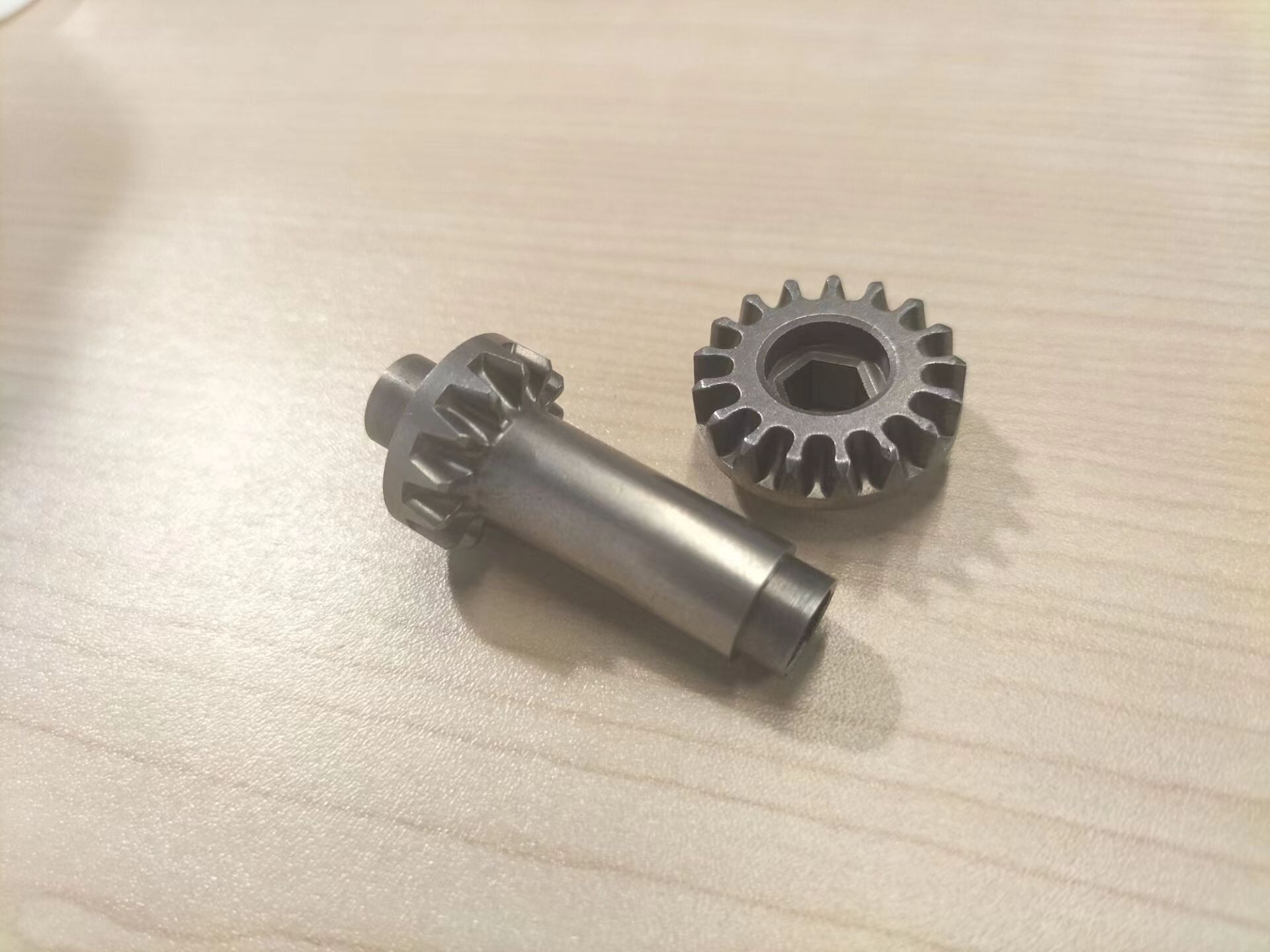

这2个是粉末冶金做的锥齿轮,我们公司可以代为设计与制作。
发表于 2023-9-3 17:31 | 显示全部楼层
这是双面齿轮配合,以前设计过。
发表于 2023-9-4 07:37 | 显示全部楼层
顺锥齿?
发表于 2023-9-4 11:07 | 显示全部楼层
一种特殊的锥齿轮结构
常用于升降桌
2017年左右接触过,粉末冶金工艺制作

发表于 2023-12-19 11:13 | 显示全部楼层
这个我设计的多,这个齿轮没有问题
发表于 2023-12-19 15:52 | 显示全部楼层
这是面齿吧
发表于 2023-12-21 11:01 | 显示全部楼层
台湾人搞的,好多年了
发表于 2024-1-14 20:57 | 显示全部楼层
双面齿轮(指二个面齿轮)传动,因为面齿轮是属于沿齿长方向基节不变的齿轮,故对安装距不太敏感,这个优势可以转变为对零件的安装精度控制比较宽松,这就给很多小型企业的加工带来了方便,安装对安装座的精度要求不是太高,安装后只要齿侧有一定的间隙,在传动上都会符合传动原理,毕竟传动原理的要求就是基节相等。(充要条件)
