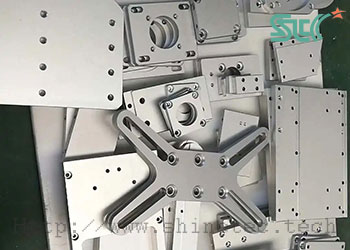

(一)  碳钢、合金钢激光切割件除毛刺
如不锈钢、高碳钢这些工件,一般采用重切削力的棕刚玉研磨石,加振动式研磨光饰抛光机配合研磨液,研磨效率高、处理能力强、取得更低的一个表面粗糙度。

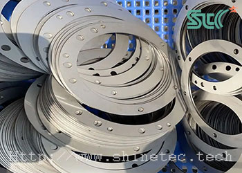

(二)  铝、镁合金激光切割件去毛刺
因为产品材质比较软,高密度、有颜色侵染现象的棕刚玉抛磨块是不适用于这种铝镁合金产品抛光的,最佳的研磨材料是树脂磨料,也叫塑料磨料。
(三)  黄铜、紫铜激光切割件打毛刺
同样也是因为产品质地较软,也需要用树脂磨石来去毛刺、除飞边。研磨抛光处理后产品表面颜色可以保持本色,不会发生棕刚玉磨料的侵染现象。

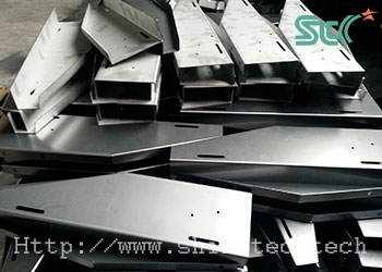

(四)  板材激光切割件除毛刺
薄片类的钢板、镀锌板材质的激光切割工件也需采用高切削力的棕刚玉研磨石,加震动式光饰研磨抛光机配合研磨液。如有工件相互粘连现象,还需加入防止粘连的抛光助剂
(五)  钣金件激光切割件去毛刺抛光
采用带尖角的三角形或是斜切圆柱体之类的研磨石,可以深入工件的折角、内孔、缝隙之类的部位进行打磨抛光。

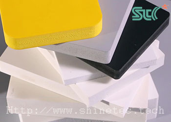

(六)  塑料激光切割件去毛刺抛光
塑料或亚克力材质的激光切割工件适用于高铝瓷研磨石来抛光。这种研磨材料不带磨粒砂,没有切削力,不会刮花产品表面。
