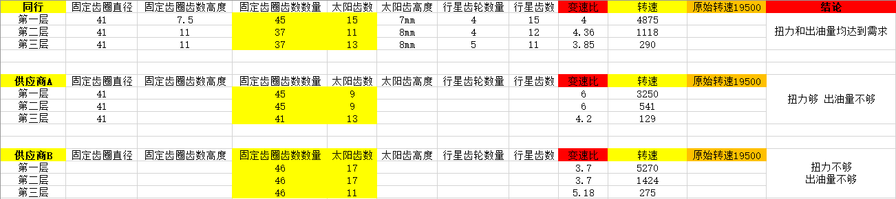

我的产品目前是用二级变速,结果是出油量可以,但是扭力不够,比较费电机,然后想参考同行做成三级变速,做成省力的。结果有两个供应商给我提供两套样品,数据均达不到要求,但是我用同行的齿轮箱测试,效果就很好,请问我这情况该怎么改

发表于 2023-8-23 07:54 | 显示全部楼层
看起来同行和供应商B的转速和速比接近,应该是B的电机性能不行。
发表于 2023-8-23 08:21 | 显示全部楼层
这个不能简单的讲是电机不行,减速机的精度不行也是一样的达不到效果

 楼主| 发表于 2023-8-23 10:10 | 显示全部楼层
理论上B的数据是没问题的,但是试了以后,发现效果都很差,就是搞不懂原因
mrmrw 发表于 2023-8-22 17:38
一个简单的减速比和效率让你搞的这么复杂! 力不够加大减速比或者增大电机转矩;转速不够减小减速比或提高 ...
我就是需要同时两者满足,而且电机改不了的情况下
