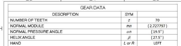

请教为什么一下新能源车上用的齿轮很多都采用非标模数设计
发表于 2023-8-22 07:50 | 显示全部楼层
taiwanmax 发表于 2023-8-18 18:46
你的意思是模數都帶很多小數點嗎?會嗎?
当然会
登录/注册后可看大图
发表于 2023-8-22 08:17 | 显示全部楼层
这小数点好多

发表于 2023-8-22 14:37 | 显示全部楼层
对于非标设计来讲,我也非常喜欢用非标模数,中心距也自由,投标拼价格,备件到时跑不掉
发表于 2023-8-22 16:17 | 显示全部楼层
猫咪小新 发表于 2023-8-21 17:08
有的产品是仿外国径节制,所以看起来模数有点奇怪。
与25.4成倍数关系的非标模数才是径节制。
