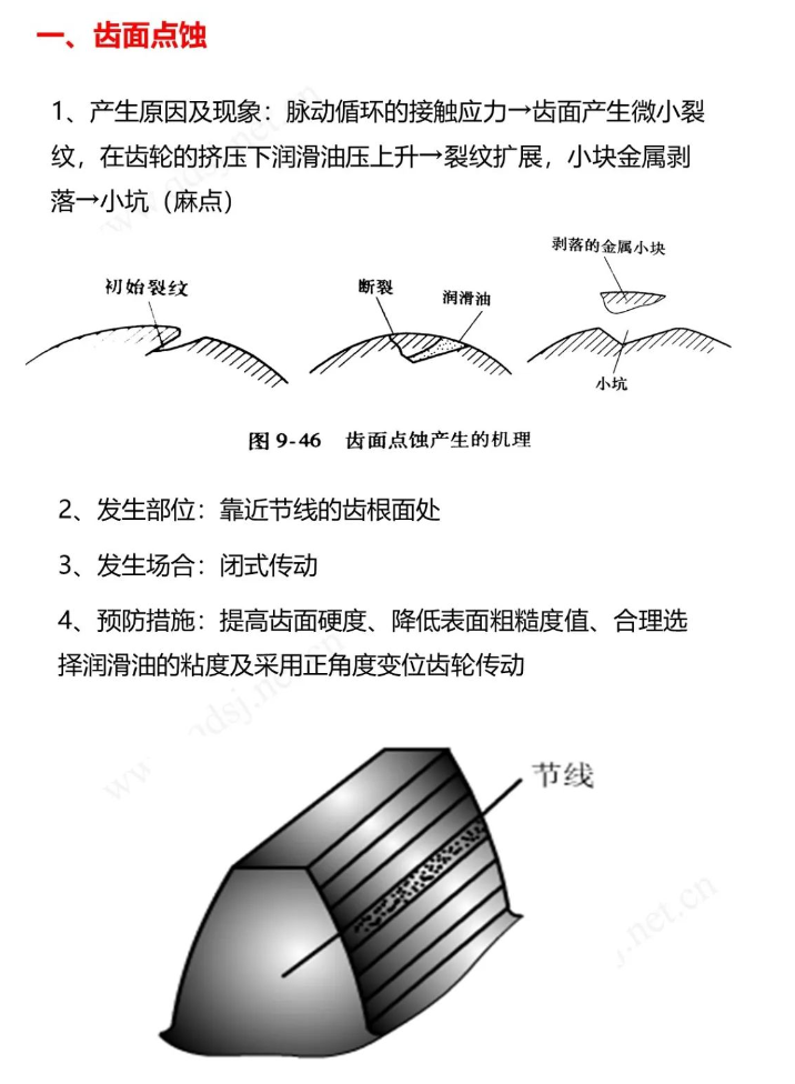

比滑21的齿轮,即使损坏了,也从未见过是高比滑区发生损坏,几乎都是在节线附近(靠齿根侧)损坏,而这个区域是比滑为零的区域。

滑动率,说的是“齿面啮合点相对滑动速度”除以“齿面啮合点(渐开线切线方向)的切向速度”
问题就出在这个“除以”上面,导致在靠近基圆时比滑非常大,基圆上的渐开线起点,由于切向速度为零,因此该点参与啮合了的话其滑动率无穷大(只要齿轮转动)!
