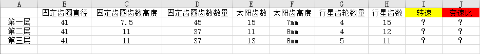

4815的电机,20V,空转19500转速,根据表中的数据可以算出每层的转速和转速比嘛?
发表于 2023-8-9 12:15 | 显示全部楼层
4x4.36X3.85=67.144
发表于 2023-8-9 15:04 | 显示全部楼层
单层传动比计算:1+Z齿圈齿数/Z马达齿齿数
总传动比三层传动比相乘
 楼主| 发表于 2023-8-9 17:11 | 显示全部楼层
如果是19500转速的的电机,那第一级转速是19500/4=4875,第二级转速是4875/4.36=1118,第三级转速是1118/3.85=290,总速比是67.144对嘛
发表于 2023-8-9 18:49 | 显示全部楼层
对滴,前提条件是行星架输出

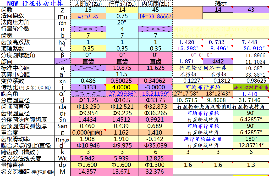

第1层太阳轮 行星轮都用15齿不好!建议行星轮用14齿。

我不出售齿轮箱,只是根据你的数据推算出各级齿轮的数据,不一定对。
发表于 2023-8-15 15:09 | 显示全部楼层
第一層, 速比4, 轉速4875
第二層, 速比4.3636, 轉速1117.19
第三層, 速比3.8462, 轉速290.46
不過設計上有不符合行星齒輪約束條件的地方, 建議要調整齒數與行星個數
