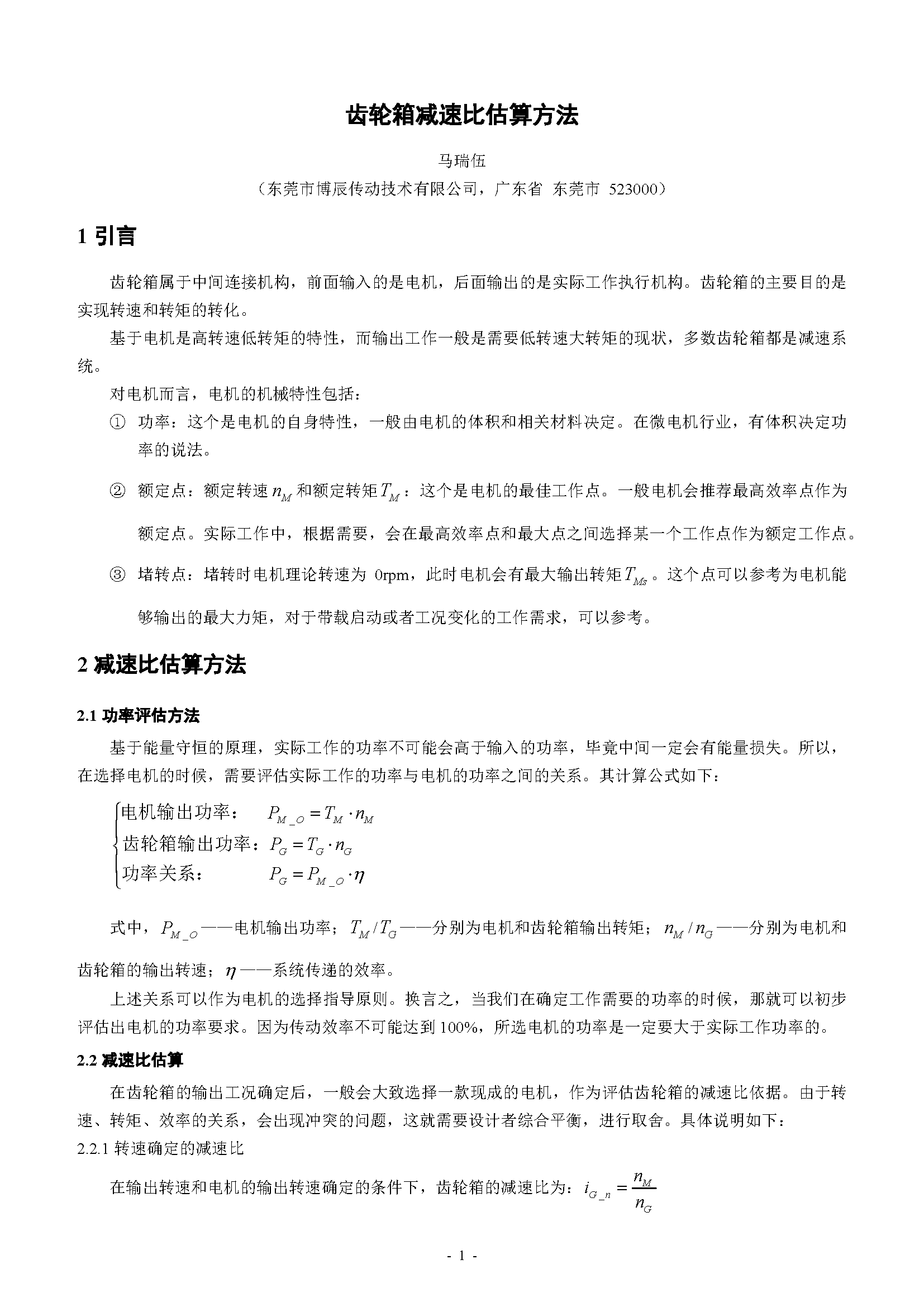

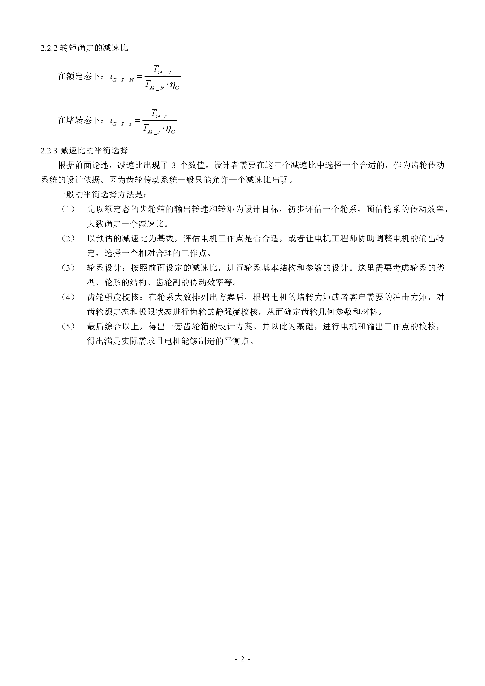

发表于 2024-12-31 10:15 | 显示全部楼层
基础的问题,不是一两句话能解释清楚的,还是用公式来表达比较合适!
