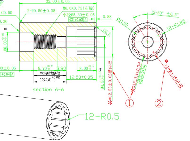

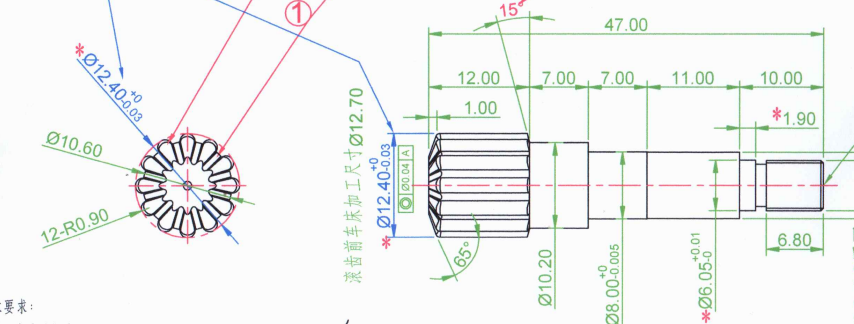

Dear:
          知道花键轴和外花键的尺寸,不知道模数,压力角,变位系数等参数,麻烦各位专家帮忙看看,感谢!

Dear:
         非标花键,有点难搞
发表于 2023-8-8 11:44 | 显示全部楼层
拿实物量跨棒距后凑,凑好后上齿轮检测中心复检。
没有实物?找画图作者要参数吧。

Dear:
       现在要啥没啥,量棒也没有,这家公司不是做齿轮的公司,像这种花键只是一小部分,这家公司部分设计,类似组装
