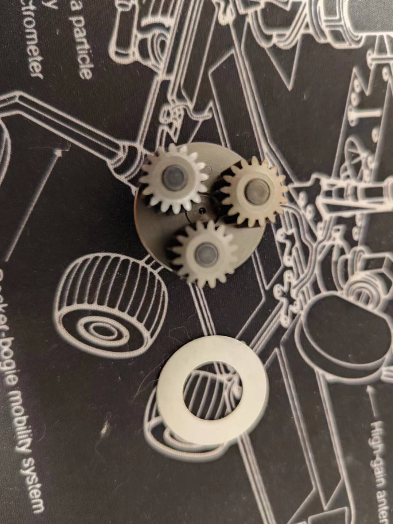

小模数行星齿轮
模数0.35
行星齿轮与行星架上的销子不用轴承的话,什么配合比较好。
目前销子的公差是φ4h6,行星齿轮内径给F7是不是有点紧
另外齿轮材料20CrMnTi,销子用什么材料比较好,还有齿轮下边的摩擦片用什么材料比较好

这个太小了 齿顶圆也就12,导油槽怕是费劲吧

销GCr15 HRC 58-62,
销径和齿轮内孔,一般结合齿轮副侧隙设定,常见销4(0/-0.005),内孔4.05(+0.03/0)

yzgys 发表于 2023-7-31 09:59
销GCr15 HRC 58-62,
侧隙0.08~0.17
垫在行星轮下面那个耐磨的金属片用啥材料比较好

齿轮内孔是4毫米,加工导油槽没有问题呀,内孔加工一条螺旋线可以了
那个用不锈钢比较好,有一种硬度55度左右的,很好用的,我们公司就是这个

55HRC? 硬度有点高啊
什么牌号?
