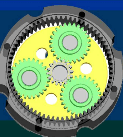

发表于 2023-7-27 09:09 | 显示全部楼层 |阅读模式
太阳齿数12,行星齿数16,固定齿圈齿数44,2两级减速,我根据公式计算得出一级减速比为4.6,二级减速比为21.7,不知道计算方式对不对。
一级减速比计算公式为,(12+44)/12
二级减速比计算公式:4.6×4.6
有懂得大师指点一下,谢谢!
减速结构
减速结构

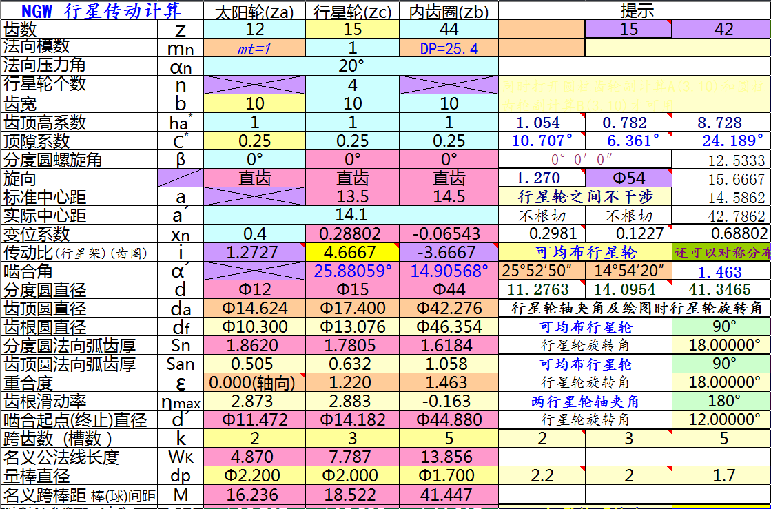

我推荐这个方便变位:

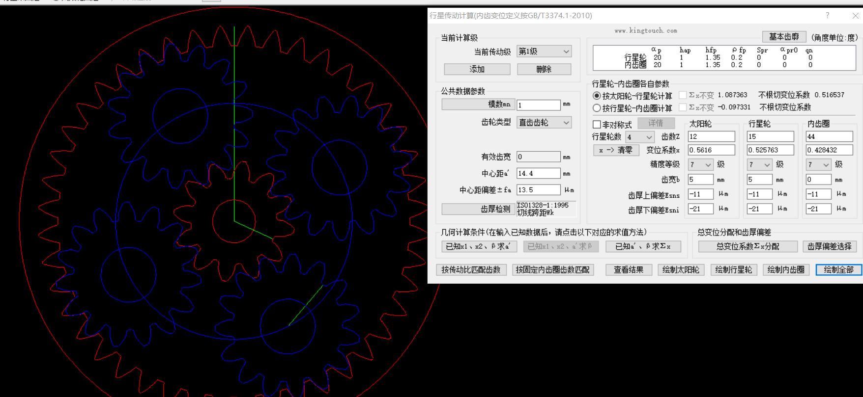

需要注意的是如果是三颗行星轮的话就不可以平均分布,
大师,方便分享一下你用的这个计算软件吗?

我推荐这个方便变位:
大师,方便分享一下你这计算表格吗?
