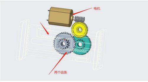

一个小电机上有个蜗轮,经过几个齿轮减速,带动两个齿条经常卡死,有懂的不?天天...
发表于 2023-7-26 18:02 | 显示全部楼层 |阅读模式
一个小电机上有个蜗轮,经过几个齿轮减速,带动两个齿条经常卡死,有懂的不?天天在线等如下图:3D见附件

发表于 2023-7-27 08:12 | 显示全部楼层
卡死位置是否一致?传递扭矩多大,电机功率足够吗?
 楼主| 发表于 2023-7-27 11:24 | 显示全部楼层
在启动的时候卡死的几率多些。

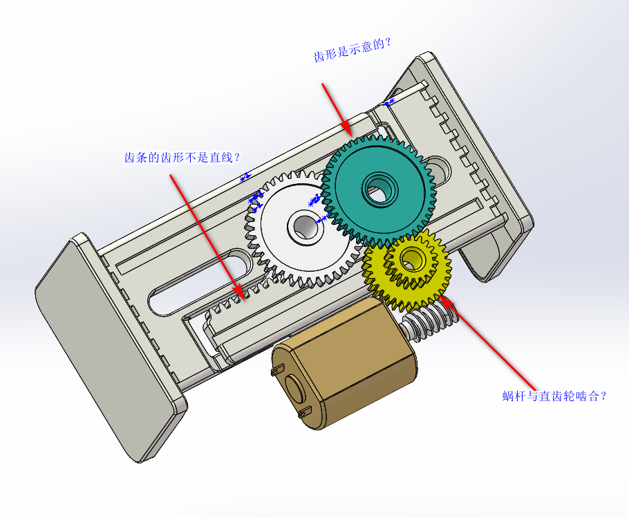

发表于 2023-7-28 07:51 | 显示全部楼层
这个类似是亚玛逊的支架。齿条的精度做的怎么样,从你的3D看,齿轮设计不是很好呀
发表于 2023-7-28 08:57 | 显示全部楼层
齿轮属于运动零件,不是简单的画个3D就好了!
齿轮需要严格的几何计算和设计,绘制准确的2D工程图纸来表示,才能完整的表达。
楼主给的3D,基本上属于玩具级别的,齿形都是错的,啮合关系也不明确!如果按照这种3D来做东西,如果不卡死都对不起你这个设计了!
发表于 2023-7-28 22:50 | 显示全部楼层
在设计如果是正确的情况下,启动阶段容易卡死是因为在结束时,齿条与驱动齿轮在惯性作用下有可能发生过盈卡死,而驱动力矩不足以克服过盈力,在控制系统中,如果增加启动电压,就可以克服这类因启动力矩不够造成的启动失效。
发表于 2023-7-28 22:54 | 显示全部楼层
如果连基本设计都不符合,就会有更多的不知名的问题让你整天为这类事作无用的烦恼了。机械设计不是凭想当然的抄板,需要的是符合科学理论的基本知识,靠碰运气,运气总被发现不在你的这边
