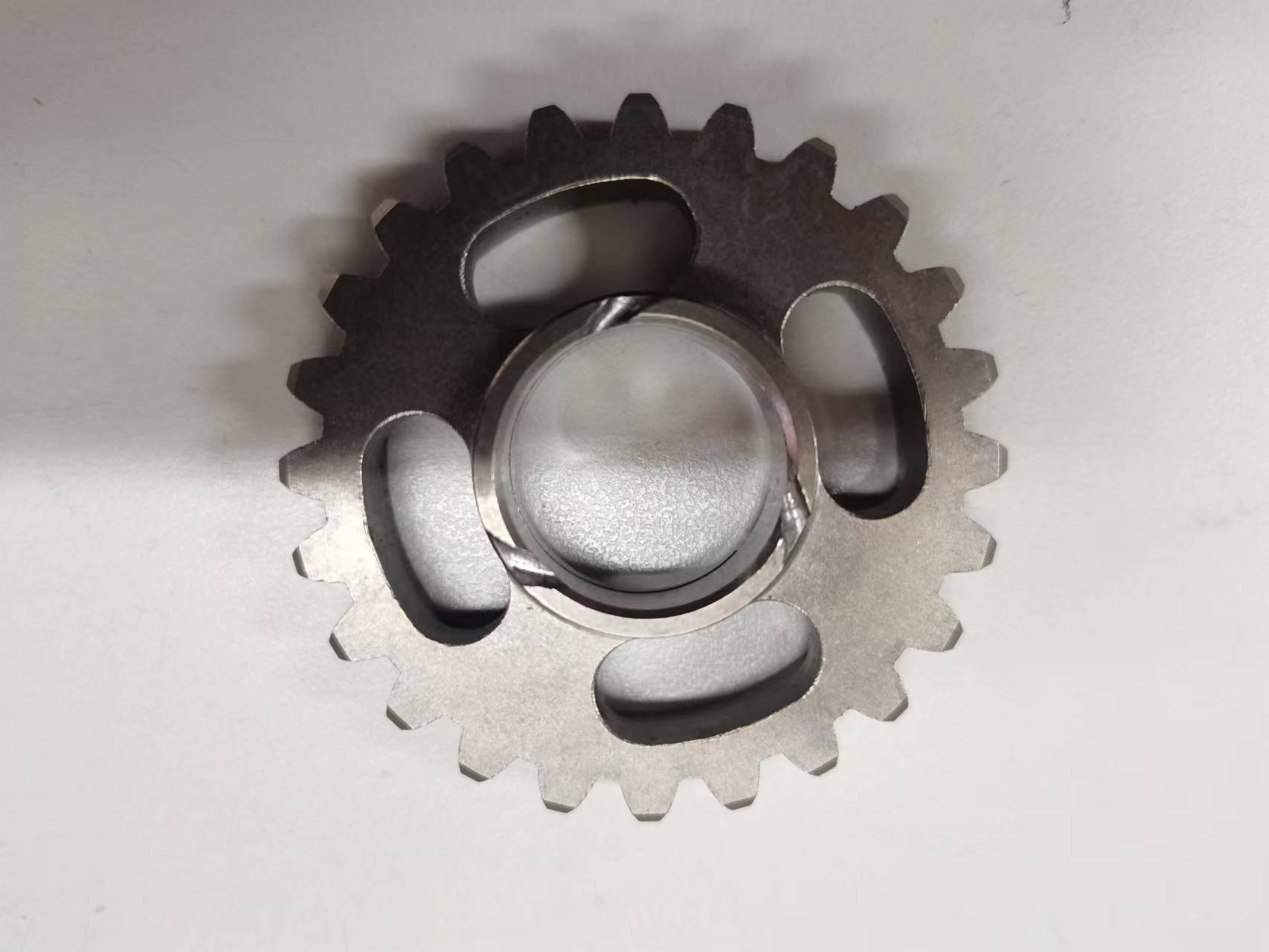

齿轮内孔油槽和端面油槽连接贯通,该怎么加工呢?请各位大师指点

端面油槽加工中心,内孔油槽数控车(专用定制车刀),我的愚见
发表于 2023-8-19 16:24 | 显示全部楼层
内孔车床上拉出,端面铣出来
 楼主| 发表于 2023-8-21 08:29 | 显示全部楼层

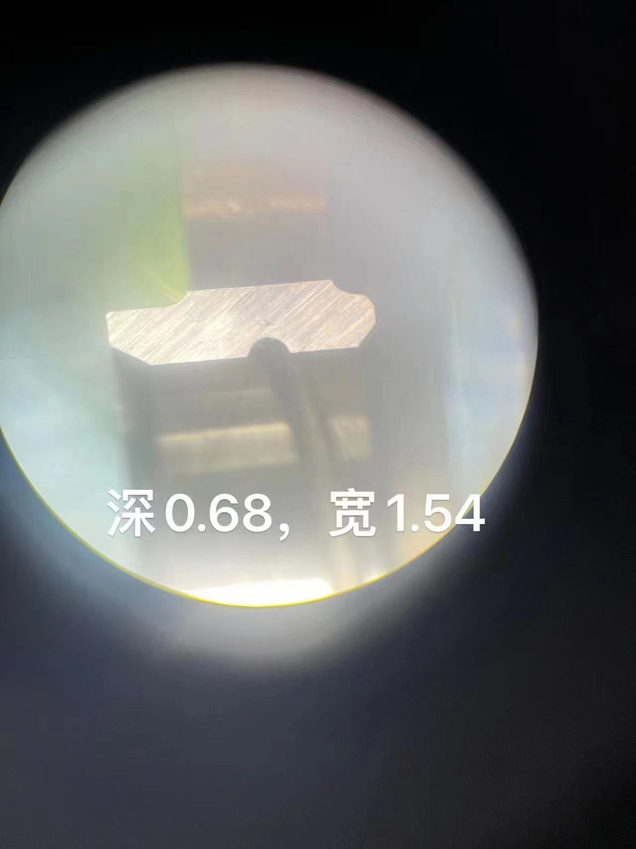

这个端面油槽,铣加工很困难,注意看实物,油槽偏离中心,油槽两边R中心又不重合,底部R圆弧,怎么加工?
发表于 2023-8-21 08:37 | 显示全部楼层
端面油槽,电火花加工可否?搞不懂为什么要这种设计,意义何在

主要是便于进油,这个是外国老二设计的

不方便加工的话,可以跟客户沟通、交流,说出我们的建议,改结构
发表于 2023-8-22 13:33 | 显示全部楼层
模具直接出来
