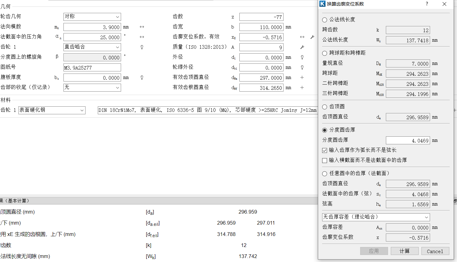

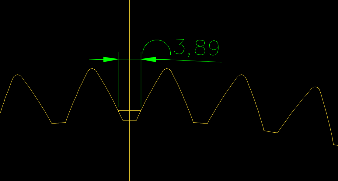

请教各位大神,我输入参数时齿厚是4.047但是导出的2D齿形齿厚是3.89,有哪位大神知道这是为什么吗
发表于 2023-7-19 16:51 | 显示全部楼层
因为量错地方了
 楼主| 发表于 2023-7-19 20:11 | 显示全部楼层
哪里错了呢,我量的分度圆齿厚呀

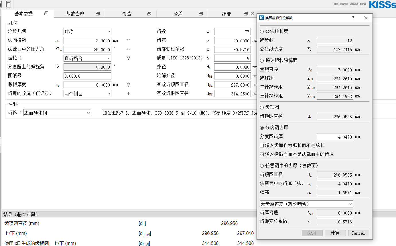

发表于 2023-7-20 08:31 | 显示全部楼层
listen 发表于 2023-7-19 20:11
哪里错了呢,我量的分度圆齿厚呀
你没搞错,是要勾选,输入横裁面而不是法截面中的齿厚这个选项

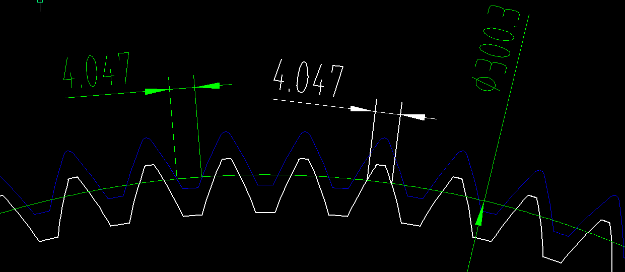

白线是我用CAXA生成的,蓝线是ks导出的,为什么不一样啊,好奇怪啊
 楼主| 发表于 2023-7-20 14:22 | 显示全部楼层
是不是变位系数不对,应该是正变位
 楼主| 发表于 2023-7-20 16:14 | 显示全部楼层
我找到原因了,是公差设置的问题
