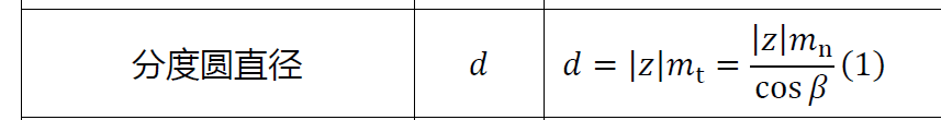

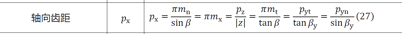

知道斜齿轮的分度圆、螺旋角,怎么计算螺距,是分度圆/TAN(B)吗
发表于 2023-8-3 09:21 | 显示全部楼层
查一下ISO 21771标准就知道了!

把马工已经编制好的文件,在自己的电脑上复制一下,就变成了一个非常好用的计算文件,当你改动了齿数,或者螺旋角,或者是分度圆直径时,下面的计算结果瞬时可以出现,作为齿轮设计者,使用MATHCAT软件进行普通的超越函数计算,是非常方便的。前提是在自己的使用电脑上装上这个软件或者在安装PROE软件时选择安装这个计算的部分,作为设计者,就可以自己编程计算许多难以用初级计算器计算的东西了
