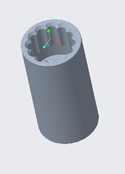

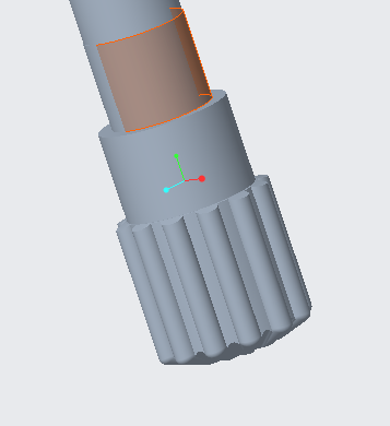

 楼主| 发表于 2023-7-7 13:35 | 显示全部楼层
mwp2022 发表于 2023-7-7 08:21
结构图发出来看看 啊
Dear:
       这个结构

这种花键用的不多,没有多的经验。但是谈谈个人的建议:1、检查花键轴的连接部分和花键套的连接部分,是否有松动;2、评估花键轴的连接结构是否可靠;3、评估花键套的连接结构是否可靠;4、花键连接是否需要补偿量,如果不需要做好同轴度的定位结构(图中是没定位结构的);5、如果高转速,计算下转子动力学方面的
