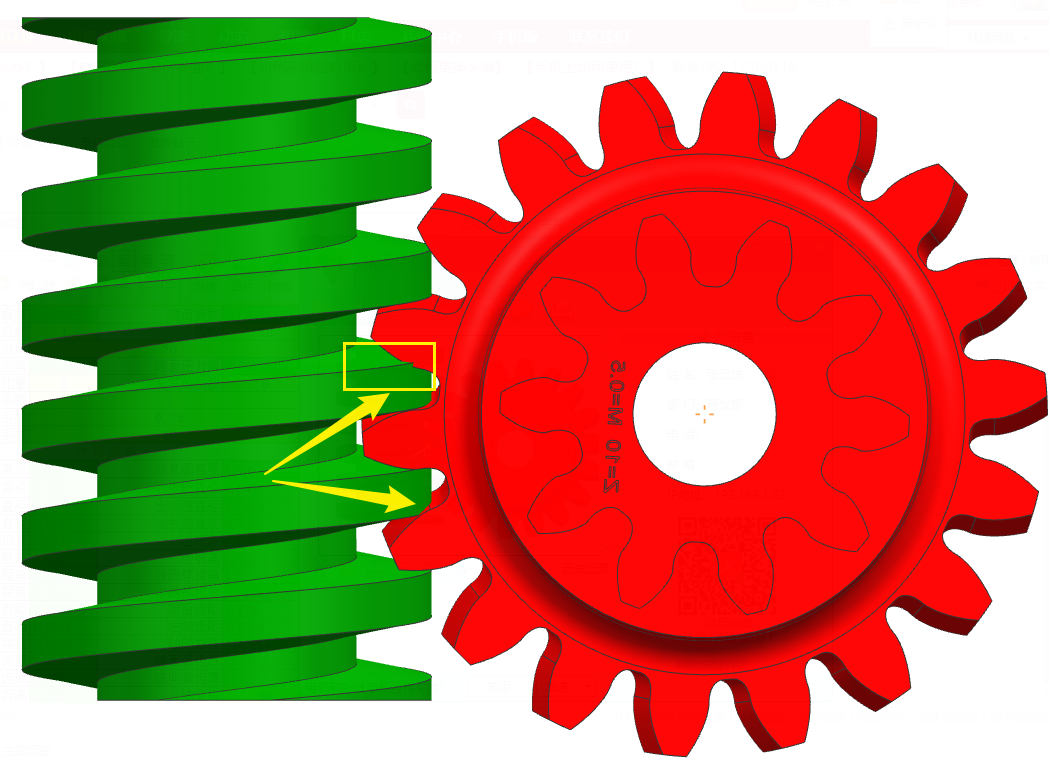

各项参数按以下计算值进行建模,可实际啮合时发现有干涩,大师帮忙看看什么情况?

拿ZA、ZN蜗杆,配渐开线斜齿轮,肯定有干涉啦。

没动,能详细说说吗?
发表于 2023-7-7 07:43 | 显示全部楼层
mikebay518815 发表于 2023-7-6 20:23
没动,能详细说说吗?
你这是交错轴传动,必然要用渐开线蜗杆和渐开线齿轮啮合,你弄个阿基米德蜗杆和法向直廓蜗杆和渐开线齿轮搞拉郎配肯定不得行呀
发表于 2023-7-7 08:19 | 显示全部楼层
就其参数来说与zi的都是一样的没有问题。按woodee老师发过的帖子用zn代用最差,用za代用较好。对于用处要求不高的代用也是有的,既然是代用做到能用就行,而采用较好的齿型代替zi才是明智的选择。
发表于 2023-7-7 10:51 | 显示全部楼层
