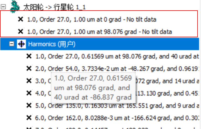

如图所示

单位激励,不管你实际传递误差是多少。用的单位传递误差1um进行激励
 楼主| 发表于 2023-7-6 14:20 | 显示全部楼层
那红框中的那两个有什么区别吗
 楼主| 发表于 2023-7-6 14:21 | 显示全部楼层
Withy 发表于 2023-7-6 14:20
那红框中的那两个有什么区别吗
我只看到它的相位不一样

说下我的理解。
第一行是默认的0相位。
第二行是实际接触分析得到的一阶的相位值。可以查看动力学下齿轮啮合属性,传递误差一阶相位。
单独激励,数值相同,没影响。
相同阶次叠加激励时有影响。
 楼主| 发表于 2023-7-7 12:02 | 显示全部楼层

那这两行激励存在的意义是什么呢,感觉对实际谐波激励的分析没啥影响
发表于 2023-7-7 13:35 | 显示全部楼层
为啥没意义。
单位激励怎么会没意义呢,单位力,单位位移,单位加速度等等来查看相应。
很多情况下都会看单位激励的响应制定相应准则。
用单位激励比较不同系统情况。
发表于 2023-7-7 17:02 | 显示全部楼层
我看很多教程,只看前几阶谐波就可以了,主要是1阶谐波
 楼主| 发表于 2023-7-8 21:37 | 显示全部楼层
b3d4c5d6 发表于 2023-7-7 13:35
为啥没意义。
很多情况下都会看 ...
好的,谢谢您!
