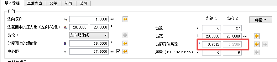

新人第一次发帖,求问,kisssoft 变位系数两个齿轮改一个另外一个联动的,怎么单独设置不会跟着变化;
齿轮参数,中心距都定好了(拿现有设计参数来校核用试下的)

摸摸索找到了,可以自己自由设置了,原来要选自行输入

中心距,2个变位系数三者紧密联系,只要动一个另外一个就会变,没有只变化一个的情况!

是,你说的是的,本来我只是想用kisssoft  看下现有的齿轮组参数,在软件里看下,但是变位系数一直做不到我这个现有值,改一个,另外一个也动(我是新手)

能否截个图

有截图么,在哪里自行设置
