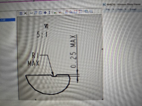

发表于 2023-6-30 11:55 来自手机 | 显示全部楼层 |阅读模式
齿轮顶部油槽的作用,请教大神指导,油槽直径,深度一般为多少,有什么公式或者经验?

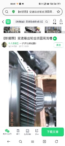

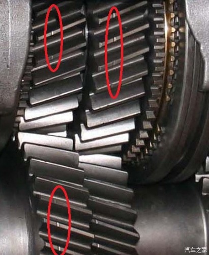

发表于 2023-6-30 13:49 | 显示全部楼层
怎么上升到齿顶油槽了看来也是抄作业的。这种情况其实是经常出现的,只是生产品种较多时有两个外观用眼睛很难区分而又不能通用的件就要加区分标识了。仅此而已。

怎么上升到齿顶油槽了看来也是抄作业的。这种情况其实是经常出现的,只是生产品种较多时有两个外 ...
哈哈,说的对,这玩意儿在我们这称作“识别槽”

发表于 2023-7-4 08:03 | 显示全部楼层
宿醉 发表于 2023-7-3 23:22
识别槽为什么不找个端面呢,放在这里不影响齿轮强度么
放在端面上,组装后怎么识别是不是用错了?
是的,我们生产的齿轮件为了辨别材质我们在齿顶外圆都这样做标识
发表于 2023-7-5 08:18 | 显示全部楼层
2楼说的对,我们叫它标识槽,是为了区分状态等作用
发表于 2023-7-5 09:10 | 显示全部楼层
