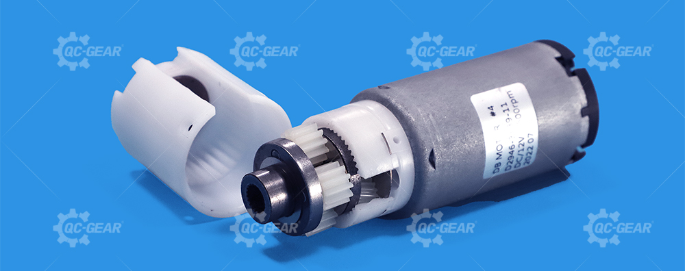

经常会碰到双手无空而无法开后备门的尴尬场面,于是,电动尾门便应运而生。电动尾门的智能型,除了电子部分外,撑杆里有一个行星齿轮箱,起到至关重要的作用。
产品要求结构紧凑,噪音低,力矩大,可靠性强,
为了达到项目需求,驱驰传动优化产品结构,采用了如下几个技术要点:
1. 齿轮箱采用了2级行星齿轮传动
2. 第一级传动采用斜齿轮,啮合度高,降低噪音,提高强度,运行平稳
3. 齿轮材料采用粉末冶金和塑胶相结合,降本降噪,提高可靠性
4. 利用先进的齿形设计软件,画出齿轮,采用先进的加工设备,保证了齿形的精度。
