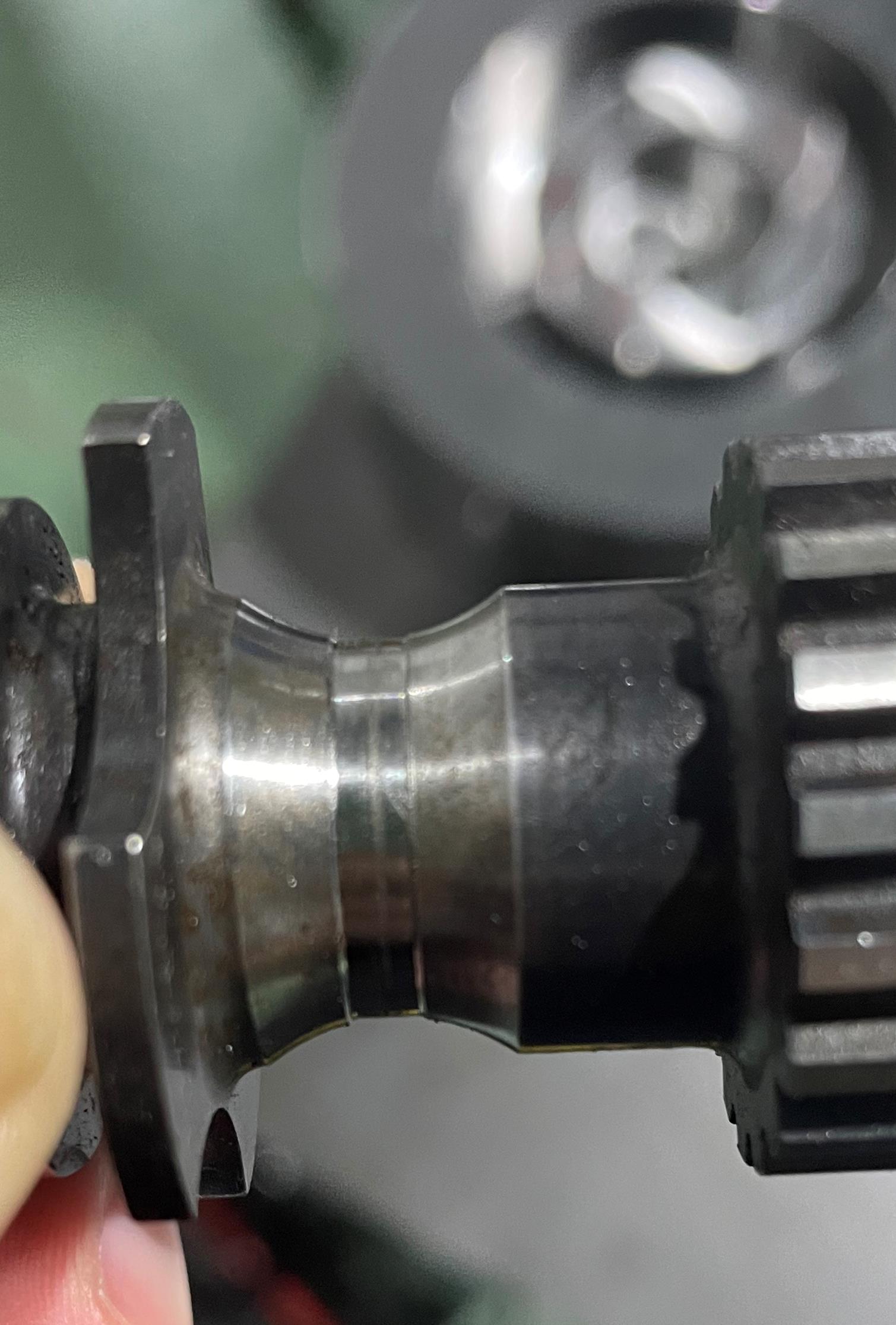

 楼主| 发表于 2023-6-12 16:54 | 显示全部楼层
买了个CBN的切槽刀,好用,就是不知道啥时候崩刀,一崩刀槽底就一个坑,就报废,无语

是批量产品还是做工装夹具?56度,车淬火件的刀头正常做应该没有问题,关键是你的装夹刚性好不好,切削参数选 得对不对

余量有多大呀?切削时是否有明显的震动呀?
