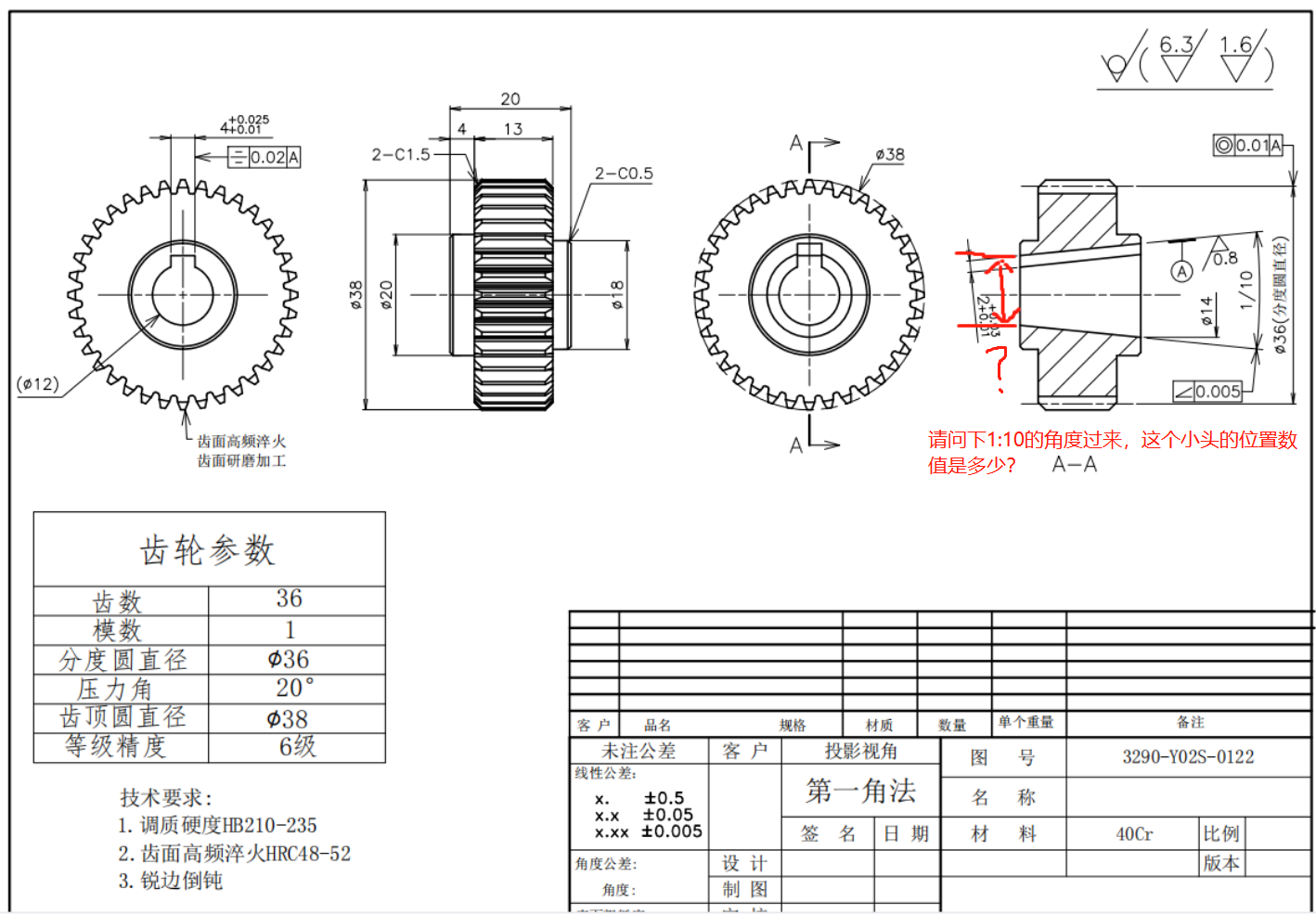

请教下如附件所示,小头部位的数据如何计算哦?谢谢!

发表于 2023-6-12 09:10 | 显示全部楼层
斜度就是半径与长度变化比,锥度就是直径与长度变化比,你的标注到底是锥度还是斜度?好像不太规范
发表于 2023-6-13 15:45 | 显示全部楼层
图中的∠0.005是倾斜度,缺少基准,0.005意思是该锥度中心线在间距为0.005的两个平面之间。
同时图纸中还有锥度1/10的标,标注方式需要参考机械设计手册,1/10的意思:1/10=(D-d)/L,所以小端直径d=34
发表于 2023-6-24 21:27 | 显示全部楼层
同时图纸中还 ...
凸台外径才18,键槽小头34?
发表于 2023-6-25 08:50 | 显示全部楼层
yimianmian 发表于 2023-6-24 21:27
凸台外径才18,键槽小头34?
D看错了,看成36了,D=14,d=12
发表于 2023-6-25 11:37 | 显示全部楼层
(D-d)/L..........
发表于 2023-6-26 09:47 来自手机 | 显示全部楼层
大头D14,小头d12,长度20,比例1:10,半角2.862
