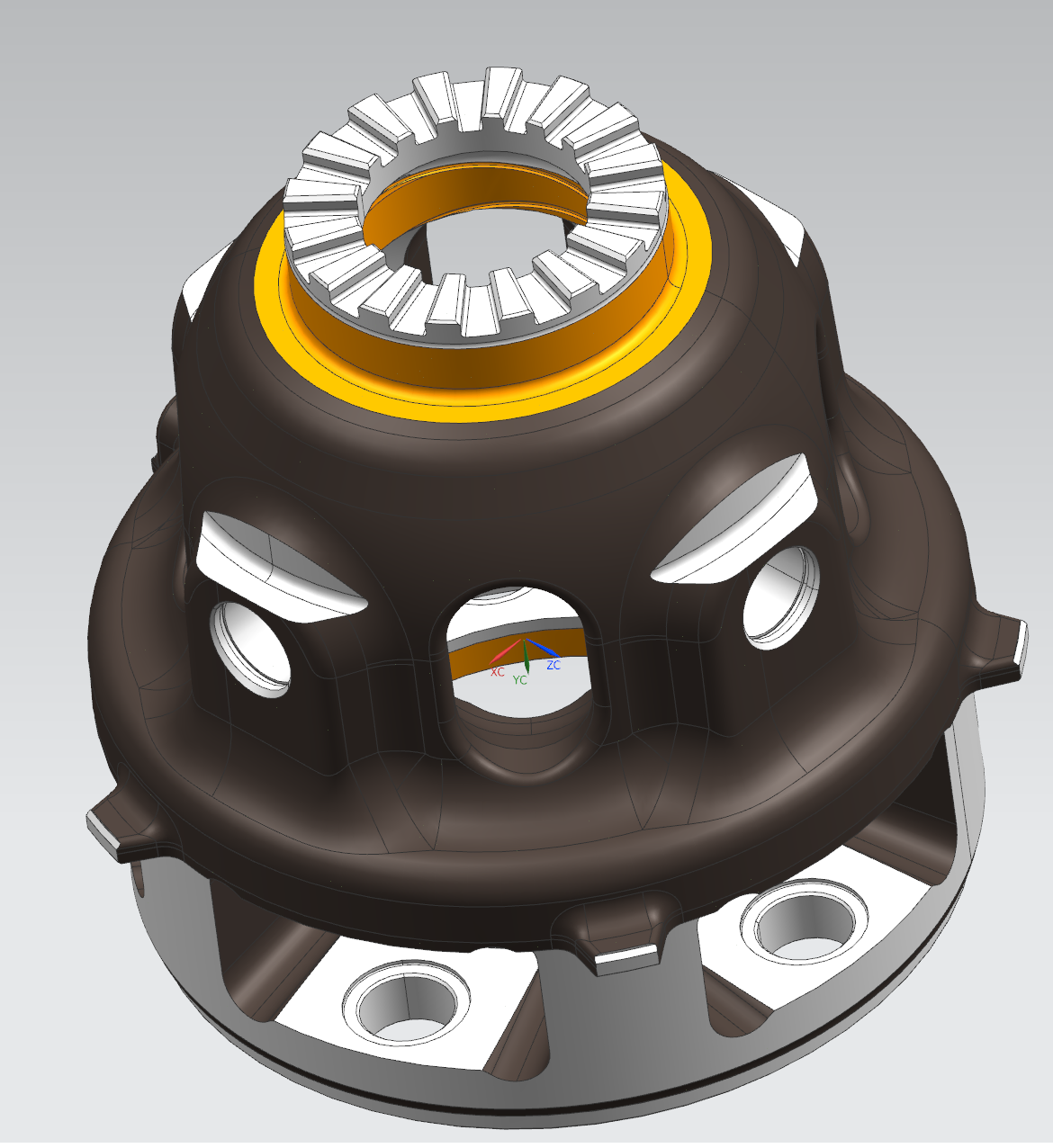

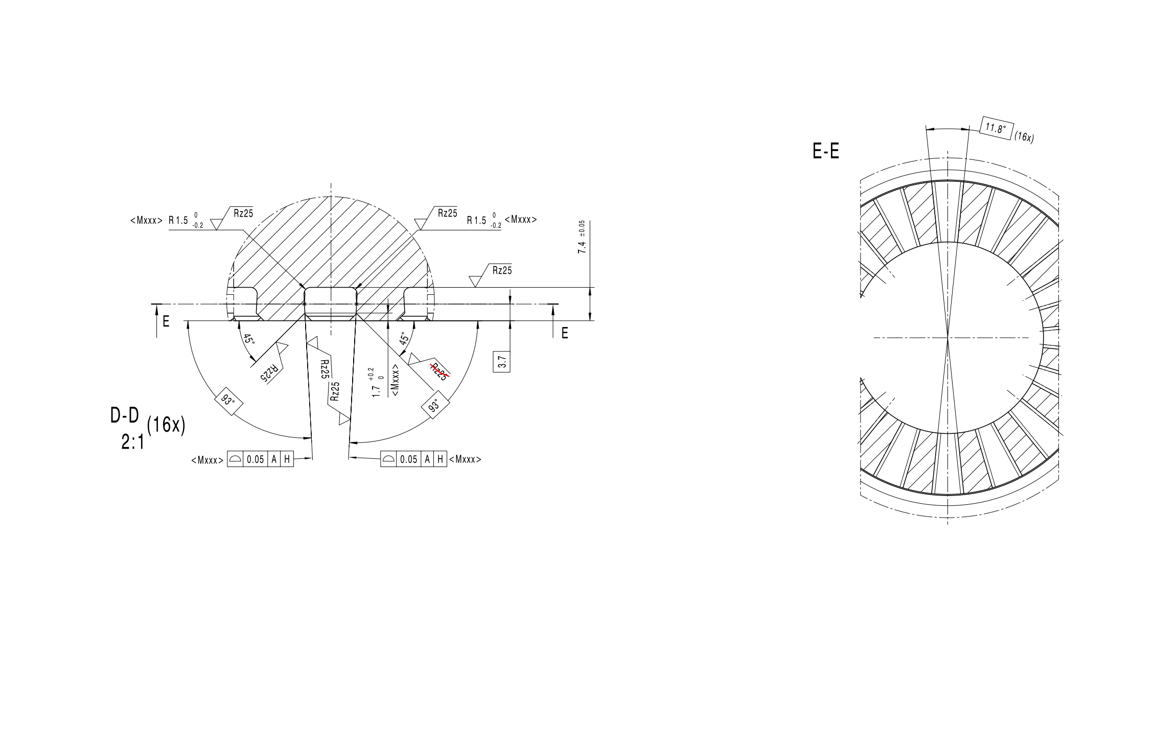

这种端面齿怎么加工,求大神指导!

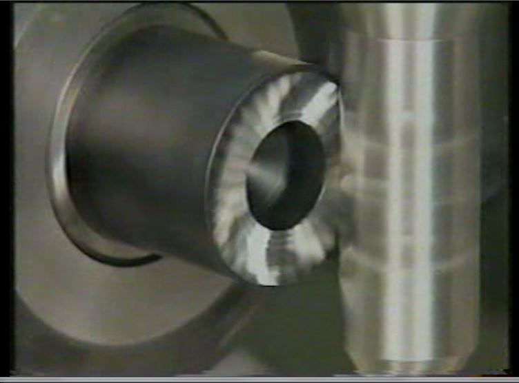

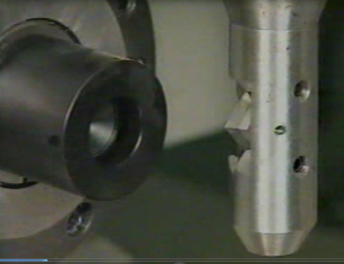

发表于 2023-6-6 09:25 | 显示全部楼层
旋分加工

发表于 2023-6-6 18:29 | 显示全部楼层
最简单的就是在带分度的夹具上一个槽一个槽的加工出来,手动分度,每个槽铣三刀,完成左右齿面和齿底平面的加工,然后分度,再依次铣完整个工件,换上新的工件,再次进行。工人的劳动强度较大,效率也不高同时技术要求也不高。
如果需要搞成自动化程度稍高点的,各原来需要手动的部分换上液压或电气装置的分度,进给,退出上下工件的各模块,形成比较系统的专用机床。
发表于 2023-6-7 08:17 | 显示全部楼层
考虑过使用UG编程,在立式数控铣床上铣。
发表于 2023-6-7 13:38 | 显示全部楼层
旋分加工
发表于 2023-6-7 14:30 | 显示全部楼层
粗加工铣,精加工磨齿
