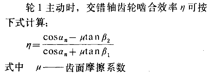

请教一下老师:对于这个效率,不知目前有无相关的计算公式?上面说的20%到40%是理论设计数值还是相关的经验?
发表于 2023-6-7 00:34 | 显示全部楼层
可参考 交错轴渐开线斜齿轮研究——董学朱 。论文。
本论坛有下载。

发表于 2023-7-1 18:46 | 显示全部楼层
1、可通过减小摩擦系数、压力角及螺旋角来调整传动效率;
2、蜗杆塑料斜齿传递的功率一般不大,可参考分离啮合控制间隙,避免卡死。
