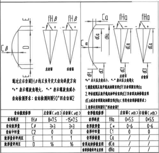

各位大佬帮忙解答一下
在设计标轮的时候,, 标轮的齿向,左右齿面的齿向斜度(fh
β), 这个参数是如何计算的呢

能来个完整图纸么

1、根据产品精度等级,标轮高1~2个等级。
2、标轮实际应用于检查“碰伤、毛刺”?如是智能双面啮合检查仪器检查并控制相关精度如:fi、M、Fr、Fi、α... ...等!
     则需要做误差分析并考虑标准轮制造精度,再参考精度等级实际给定。
关键在于被检查的齿轮使用环境和质量控制项目。
